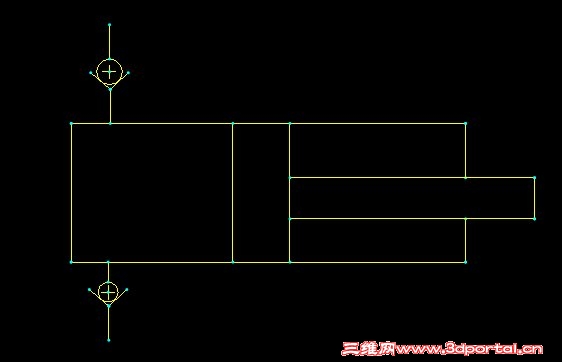

淘宝上买了个收纳袋抽气泵,跟打气筒似的,可为什么它可以吸干收纳袋里的气而不进气,同样是活塞运动。请问是什么原理,最好有相关图纸参考一下,请指教。

发表于 2012-3-24 23:14:03 | 显示全部楼层 来自: 中国广东东莞
" N5 v+ [1 B* A/ B" l" ^* N' Y) i* \- Z, U" e1 _/ W
原理应该是两个单向阀串联起来:一个节抽气口(抽气时打开,排气时闭合);另一端节出气口(抽气时闭合,排气时打开)。两者中间是打气筒。
. C- q: R: y6 U下面的是抽气口接包装袋,上面的出气口。中间是抽气筒。
天际孤帆 + 2 鼓励交流

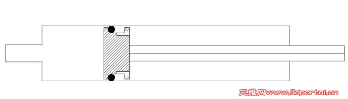

发表于 2012-4-11 22:31:27 | 显示全部楼层 来自: 中国浙江嘉兴
本帖最后由 zjjxtch 于 2012-4-11 22:34 编辑 5 V. D9 b8 `6 h9 H. i5 t' B
, s& K, i6 D8 Y# x
原理和打气筒差不多,拉杆往外拉(抽气)O型圈起密封作用使前面形成真空,拉杆往里推时O形圈由于摩擦力的作用移动到缺口处,管内的空气通过缺口从后面排出。收纳袋吸气口上还有个单向阀。2 |; W& E" ^. B" A$ t9 [
发表于 2012-4-11 22:43:09 | 显示全部楼层 来自: 中国广东东莞
5楼:
6 D7 A& w. N! A  i; b8 p实际上用的密封圈是碗型的,活塞下压时碗型密封圈可以向上漏气。而底部的单向阀使气体必能进入袋子。
+ o: c) I% P! |" c5 H活塞上没有你画的两个孔(活塞与气筒壁之间有间隙)。

发表于 2012-4-15 21:08:28 | 显示全部楼层 来自: 中国浙江嘉兴
6# tangcarlos3d ; |- X. `6 H. F+ d8 h+ Z: t
老式的打气筒就是碗形密封圈,现在用‘O’形密封圈多一些。实际上两种结构都可以的。
