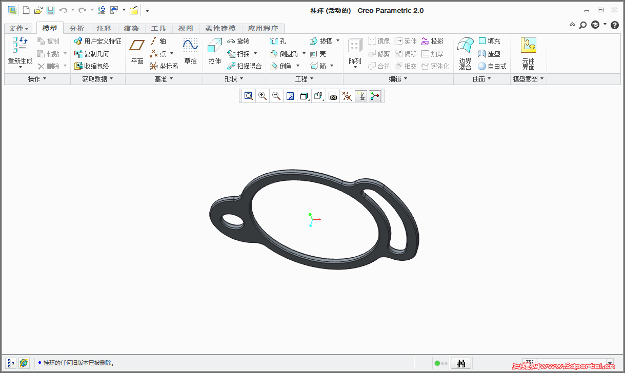

在config.pro配置文件里加上下面这段隐藏参数
2 k; I. x7 u% j. zcreo_less_restrictive_names  yes
, y1 [. K4 Q  ~  y  |( I5 C* S可以在新建的时候直接用中文名命名零件。

发表于 2013-2-16 15:42:24 | 显示全部楼层 来自: 中国陕西西安
4 M6 \+ L. m9 O: U" ?% U
9 a8 F1 F. q' `  m* ~2 z. D无聊验证了一下
