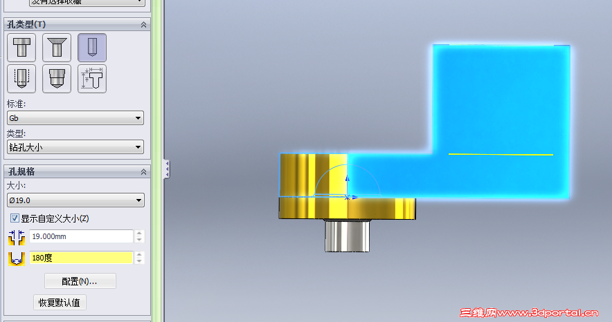

我们知道 用异型孔打的盲孔底面是个锥面 当某些配合要素改变要求底面是平面的铣刀孔时 一般人的做法是删除异型孔改成切除特征 其实只要在异型孔自定义里把角度改成180度就成了 是不是比改特征要便捷 如果你会了 恭喜你每次又节省了人生宝贵的一分钟

谢谢分享,以前还真没注意这细节!另外,楼主的显卡是专业显卡?

既然是平底孔为何要用异型孔特征?
