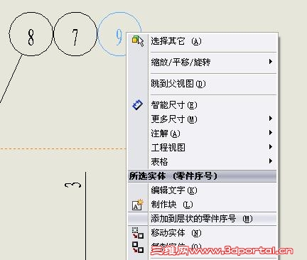

发表于 2012-3-26 09:49:05 | 显示全部楼层 来自: 中国广东佛山
本帖最后由 飞天鸟 于 2012-3-26 09:52 编辑 ; {1 p; o9 |. _7 T- C5 T' c
' d9 {, H2 E) g+ X
不会找不到吧? 这样子……- T! C8 Y0 H6 b& ?& [. S
; n, g1 v$ ~) D4 I1 F9 e
序号增加.JPG + T, f7 ~# t$ x% A
: Y) R0 k, y8 m6 I' |+ L6 R
“添加到层状的零件序号”,接着去点要增加的零件。
chenjun520601 + 3 应助
 楼主| 发表于 2012-3-26 11:33:44 | 显示全部楼层 来自: 中国河北保定
9# 飞天鸟 非常感谢,就是你说的这样,我解决了
