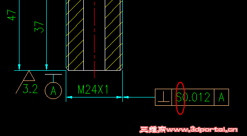

下图垂直度公差中字母S的含义是啥?

与形体尺寸无关

写错的吧。- M3 t; b( P8 w- P$ B8 s, l( R
螺纹的垂直度要求也没必要这么高。

我觉得应该是直径符号,可能是写错了。

是指regardless of feature size, 目前已不用这个S了。

是什么零件,用于何处,垂直度要求如此之高!

中国好象没有这个标法吧。

这个以前在老的图纸中见过,以前也查过,这个标法已经不用了

这个问题是前几天部门员工问我的,我当时告诉他可能写错了,应该是直径符号,看来也只能这么解释,将主题改为已解决吧!
