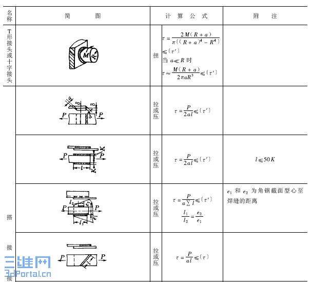

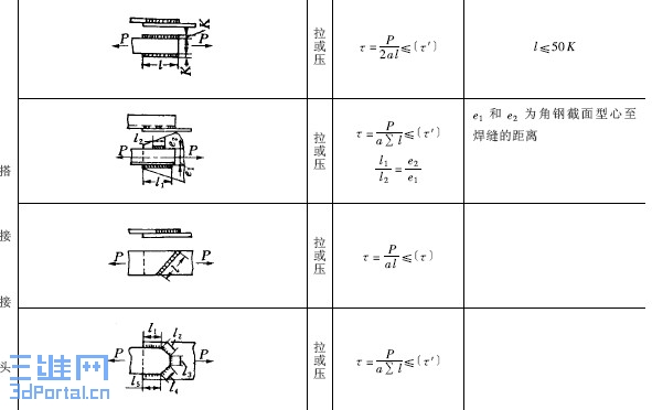

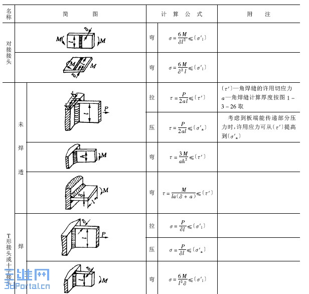

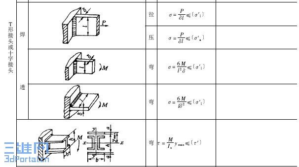

三楼的朋友,你提供的焊接工艺只是电子元件及电路板的焊接工艺,用的多是电烙铁焊料助焊剂之类的工具和材料,和机械上的钢板焊接还有一定差别.和楼主提到的焊接工艺还有不同,机械上的焊接有摩擦焊,电焊,气焊,CO2保护焊,钎焊,瞬时液相焊接等等。楼主所需资料可参见焊接手册,内容比较详细。
发表于 2006-12-1 22:35:41 | 显示全部楼层 来自: 中国江西九江
焊接材料、工艺及设备手册# a7 O2 ~' b# k  V! \; b) V7 {
http://www.3dportal.cn/discuz/vi ... hlight=%BA%B8%BD%D3: B( K5 J, s; B$ Z/ ?) R6 i8 r
是不是楼主需要的。
发表于 2006-12-2 08:32:38 | 显示全部楼层 来自: 中国江苏无锡
多厚的钢板需要多厚的焊缝等并非焊接工艺问题,是焊接设计问题,你可去http://www.maihanji.com/d?u=5716焊接人社区看看
发表于 2006-12-2 09:54:22 | 显示全部楼层 来自: 中国河北保定
论坛有很多  焊接资料需要标准和手册  你举的例子和设计有关   但是在焊缝的力学性能里有 看看是你要的么
