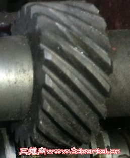

& U. f# \: ?% X. H2 C! x8 y请各位老师看图:
9 q" r( I! C! S$ b! \

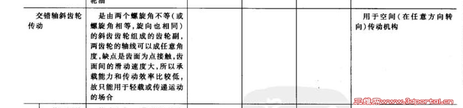

" @; n% H; Y; k% ^4 W图中齿轮属于什么类型啊? 注:交错轴 传递动力
9 q, y- ]! f6 |3 A: \4 [! k
5 W1 m! J1 Y. D, N: o: c8 A: K学生理解:不会是 圆弧圆柱齿轮吧? 学生记得圆弧圆柱齿轮只能 传递 平行轴动力啊% w; n8 m' v# Q6 t* C! O
, e/ T% @4 V- }# Y- R+ P请各位老师指教!!!

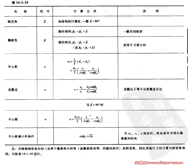

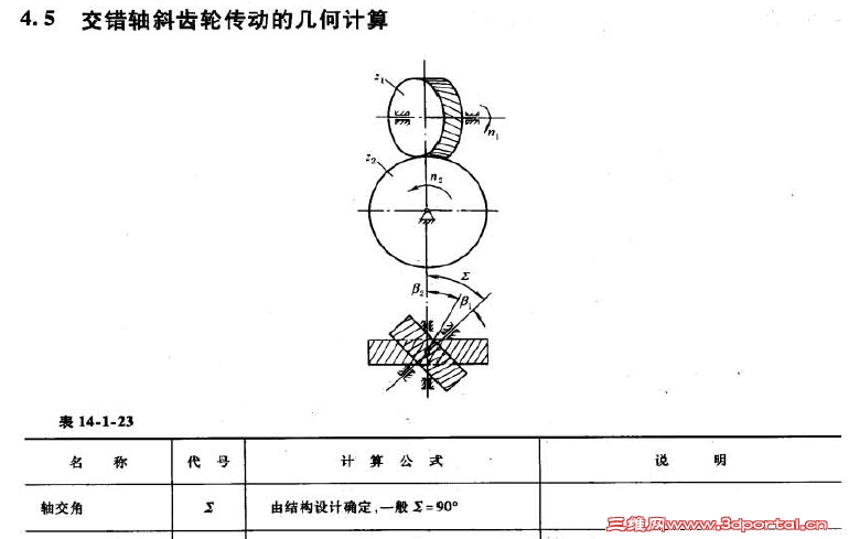

齿形是渐开线,交错轴斜齿轮。
发表于 2012-3-27 08:40:57 | 显示全部楼层 来自: 中国湖南岳阳
交错轴斜齿轮传动。
