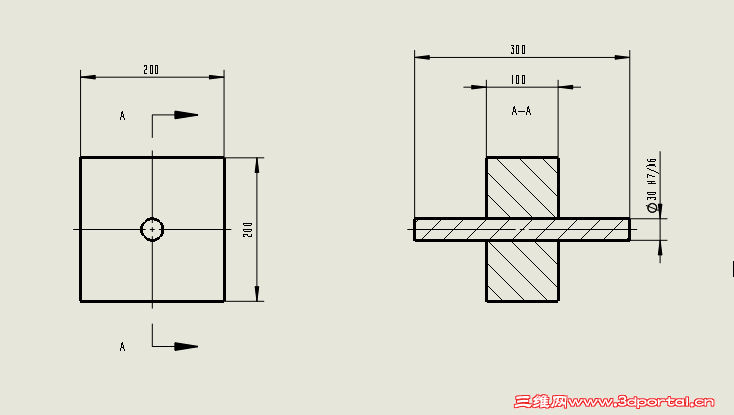

- {3 z: |& m6 ~/ H2 T* t图中所示为常温下的配合,如果加热到400度,请问会变紧吗?加热后那个孔反而因为壁厚的原因会变小吗?相同材料$ ^& L9 q9 P' a% v3 {+ b: a9 A$ g

二者什么材料?相同的材料不会。

如果孔有残余应力,可能会稍许紧或松。

相同材料,看他们的膨胀系数,这个用热装?

如果没有相变而只考虑热应力的话应该是会变紧的,不过400度的变形不是那么明显吧

1  开始加热阶段,小轴吸热快,两端胀得多,与孔配合处由于传热有温度差,胀得较少,小轴取出不易。
8 j! L3 x- g7 U% @$ E! [0 @* [2  待都加热到400℃,小轴直径胀大,孔的直径由于线胀的特性,内层会向圆心胀,外层拉动内层向外胀,其结果不如小轴胀得多,配合会比原来紧一些。

400度和相同的材料,如果没有加工应力的存在,不会有发紧的现象,加工前必须做一个时效处理,释放内部应力就可以了;
