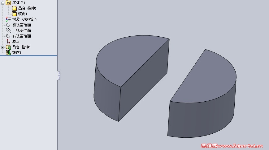

发表于 2012-3-28 19:22:34 | 显示全部楼层 来自: 中国广东阳江
未命名.jpg 就这样,,镜像实体的时候不要选合并实体,,

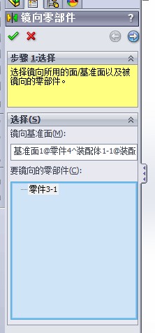

发表于 2013-4-11 12:44:47 | 显示全部楼层 来自: 中国北京
菜单-插入-镜像零件

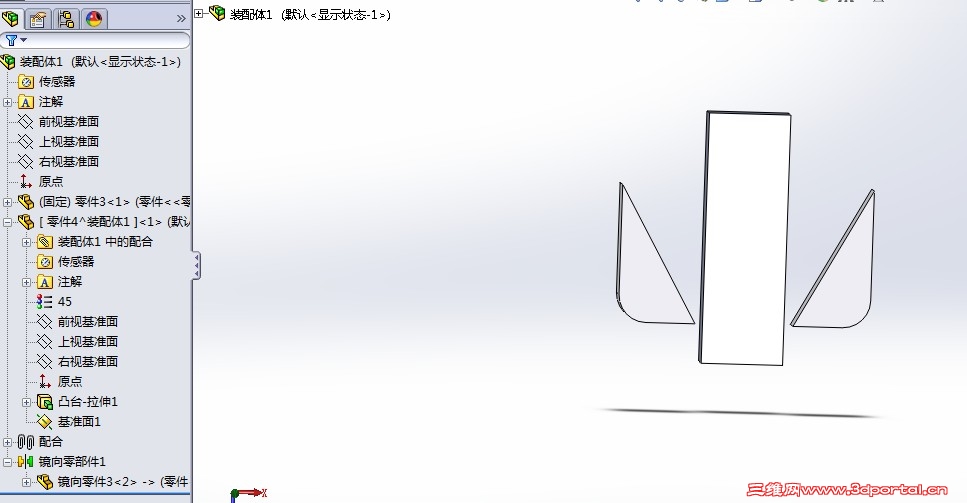

发表于 2013-4-13 22:47:02 | 显示全部楼层 来自: 中国四川成都
不会做动画。发图片希望对你有帮助

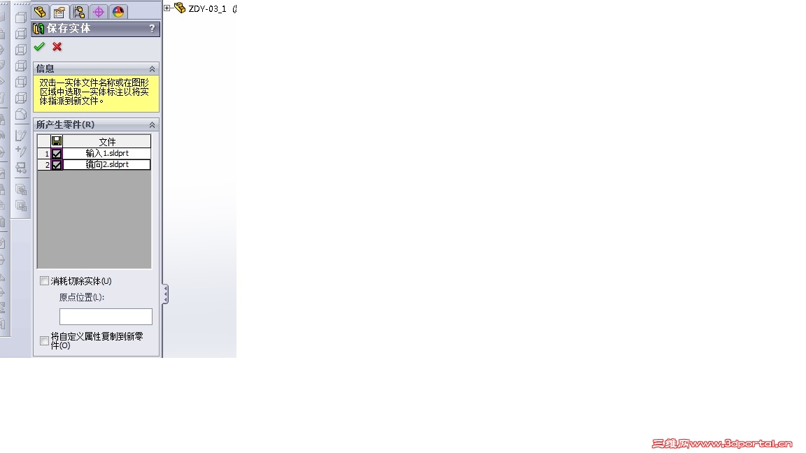

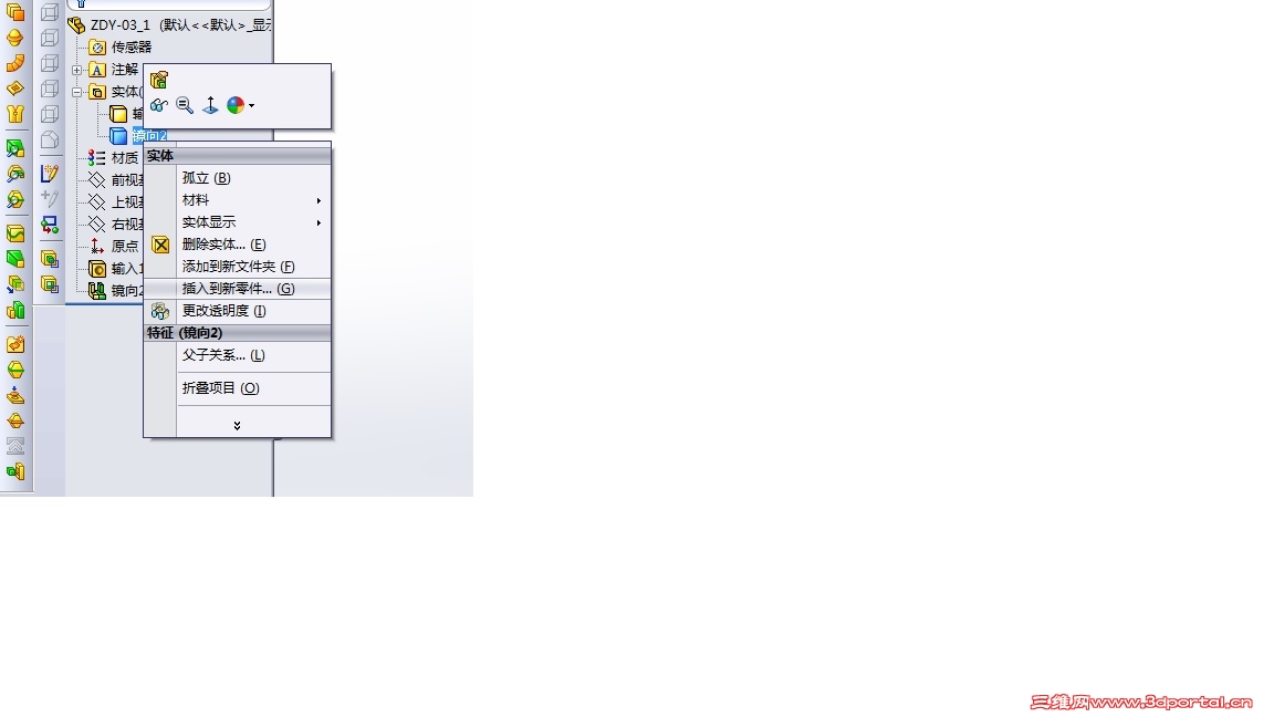

发表于 2013-4-18 09:59:53 | 显示全部楼层 来自: 中国广东汕头
在实体文件夹操作,插入到新零件即可。# q( r6 Y% O# p
1.jpg 0 k* B: L* \  @3 `/ I
也可插入-特征-保存实体,得到2个独立文件。
0 t3 b/ P- Y% @( o4 ?2 S 2.jpg
