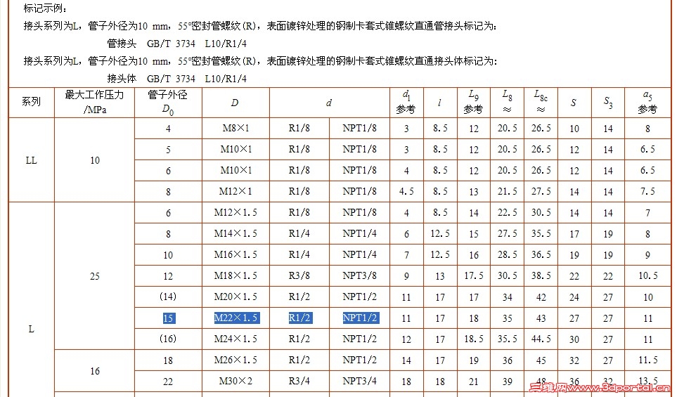

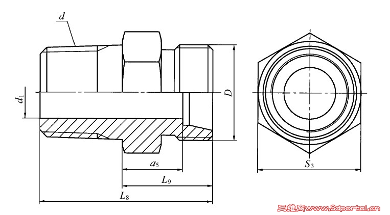

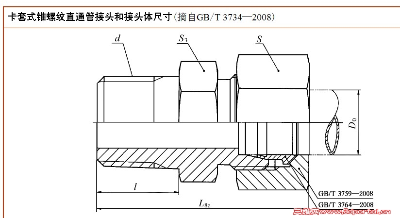

1/2卡套接头前面的螺纹大小是多大 ,,1/2卡套管螺纹,这里的1/2是指他所接的管子外径大小还是别的? 还有如果是要接1/2管,那管接头的螺纹大小是什么?查手册查什么?

有多种规格,M20x1.5、M22x1.5、M24x1.5、M26x1.5等。

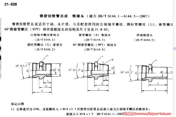

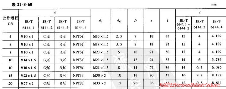

发表于 2012-3-30 19:50:41 | 显示全部楼层 来自: 中国河北张家口
首先讲1/2是表示管子公称通径的尺寸,不是管子内径也不是管子外径,1/2管一般有普通管和加厚管的区别,详细尺寸请查阅《机械设计手册》等相关资料。6 q6 F. C5 Q& D
楼主没有交代明白“1/2卡套”到底是什么结构,未必就是软管接头总成,即便是软管接头这里面高低压胶管接头螺纹尺寸未必一致,甚至不同厂家的产品也未必一致,所以你所谓的“1/2卡套接头螺纹”还是以实物为准。
发表于 2012-4-5 08:19:09 | 显示全部楼层 来自: 中国广东深圳
有多种规格,M20x1.5、M22x1.5、M24x1.5、M26x1.5等。4 ?9 e: B5 Q) K! b% c) m6 g8 T6 J
TKG-09 发表于 2012-3-29 10:15 http://www.3dportal.cn/discuz/images/common/back.gif
, p; G6 g  {, E' T. K
这个是国标(能在论坛资料区找到么)还是其他的?,为什么我们供应给我们的和你上图的尺寸有很大的出入!
发表于 2012-4-5 12:45:08 | 显示全部楼层 来自: 中国湖南岳阳
; V( \- _: C2 H" |& O7 r& y) fshowway 发表于 2012-4-5 08:19 http://www.3dportal.cn/discuz/images/common/back.gif
# [& S- p& D$ ?! b) t+ k
上面的都是《机械设计手册》上的,如今不按规矩出牌的情况多得很,非标遍地都是。
发表于 2012-4-17 17:24:43 | 显示全部楼层 来自: 中国广东东莞
首先要确认清楚是单卡套还是双卡套?1/2指的管子的外径尺寸是1/2(12.7mm),这种规格的接头的螺纹,单卡套和双卡套使用的螺纹式不一样的。具体的可以加我QQ聊 1183654118
