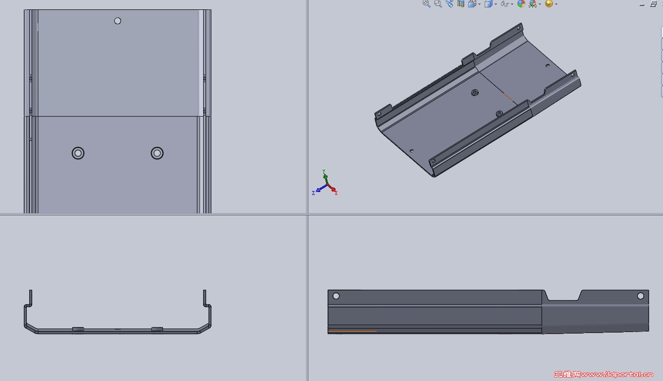

未标题-1.jpg 后面的那个折弯我是用放样做出来的 但是展开就不行 求高手

你这个板件,前后2部分都要折弯?实际中最多冲压成型吧?

可以用钣金做的,其钣金的功能很强大的!

细节,看不是很清楚,发你的模型看看

个人意见:1 F) i/ l% z6 t6 M2 T7 s8 @6 {
左右分开来做最后作成型工序就可以啦!

肯定可以做出来的,最后展开可能是有点问题

折完后在折痕上进行类似压唇,冲台阶的工艺,好像最后是展不开的,期待高手解决
