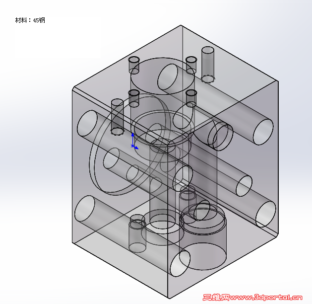

请问知道的朋友,在 solidworks 2012中,能否对图中所示的零件进行受热后(从常温到500度)的变形分析(不受外力),如何操作呢,求指点
" K+ O$ C1 p9 N9 M[localimg=155,150]1[/localimg]

0 b! q8 D  X4 F& B* w/ [$ G( S2 @这个貌似还真不知道理想状态下金属只加热到500度既不是融化也不是其他,但是要计算变形。。。7 r' B+ Y* P  h! q
难道是淬火的结晶格子分析吗。。。。。。。。。。# c. r8 S& ]! ~  a- f9 ^" {

这个要设置边界条件才有可能呀

寂静天花板 发表于 2012-3-31 18:42 static/image/common/back.gif
+ P. e$ A7 h  o% B5 q; [可以啊,先进行热分析,然后去热分析结果导入到静态分析中。这是一种方式,另一种方式是在静态分析中直接加 ...
( S8 j$ K- _) i$ y趁热打铁,大件塑料产品注塑成型冷却后会变形,会变形成怎样的结果,可以模拟吗,真诚请教
