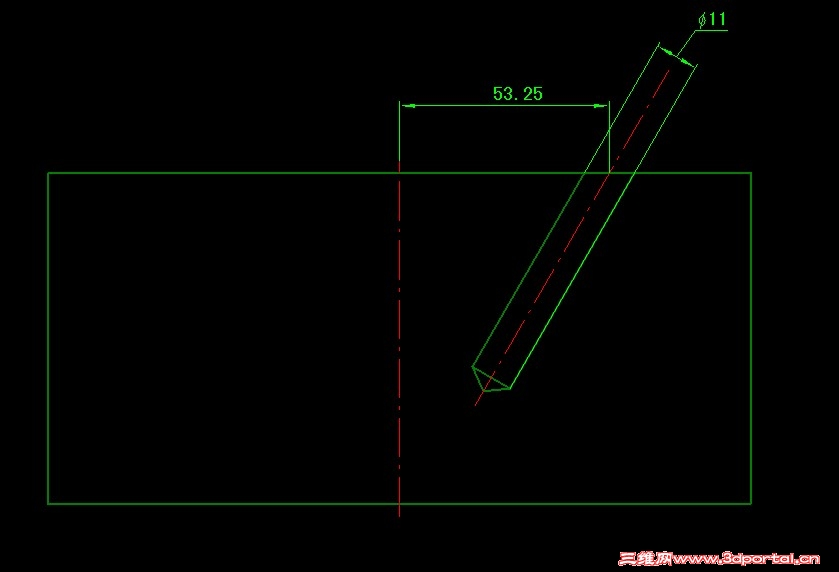

7 X' j2 l7 M. {  Rcimatron如何钻斜孔,搞了半天也没做出来,主要就是没有方向性,一直都是朝下的,郁闷,请高手出手解决

贴图看看。。。。
 楼主| 发表于 2012-3-31 19:24:09 | 显示全部楼层 来自: 中国山东烟台
发表于 2012-3-31 22:50:11 | 显示全部楼层 来自: 中国江苏苏州
3轴做还是5轴做。听你的描述不是很清楚。如果是5轴直接做一个坐标,就好 了

发表于 2012-4-2 06:52:19 | 显示全部楼层 来自: 中国山东日照
4#说的很好  _0 y) s# R- t3 }6 ?0 w" q% }
8 @7 B: E% N( H2 D, J% P1 V- r
这类工件如果要求精度高
! \% A2 o5 R' F# B
; S6 h; \+ b/ m- G- _! `! Y) q1.就用角度钳夹旋转需要的角度 ,然后用白分表的找正工件 用数控机床钻孔 即可0 U1 H1 c* B: q/ |  n$ t
/ K3 R4 ]5 e1 b- X6 \) K' X# {
2.这类工件如果要求精度低
. K' V6 S% O/ _# W钳工划线处理即可,然后打样冲孔 三弦角度钳住钻孔即可!

 楼主| 发表于 2012-4-3 16:14:08 | 显示全部楼层 来自: 中国山东烟台
当然是五轴的了,三轴的没有意思
