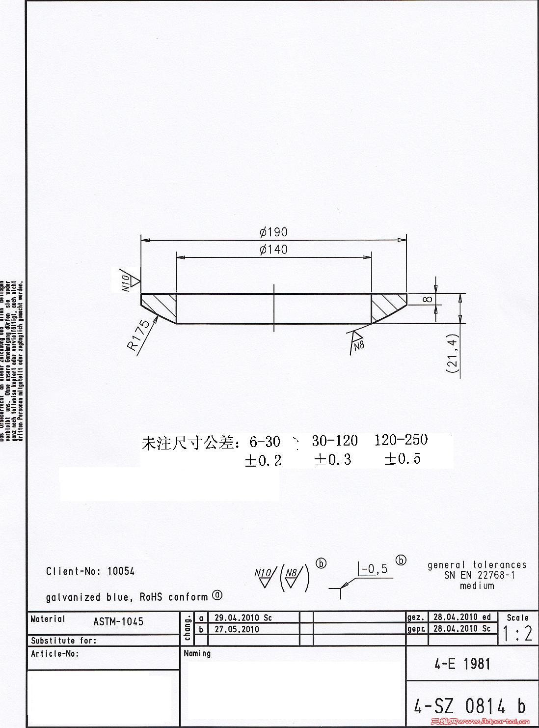

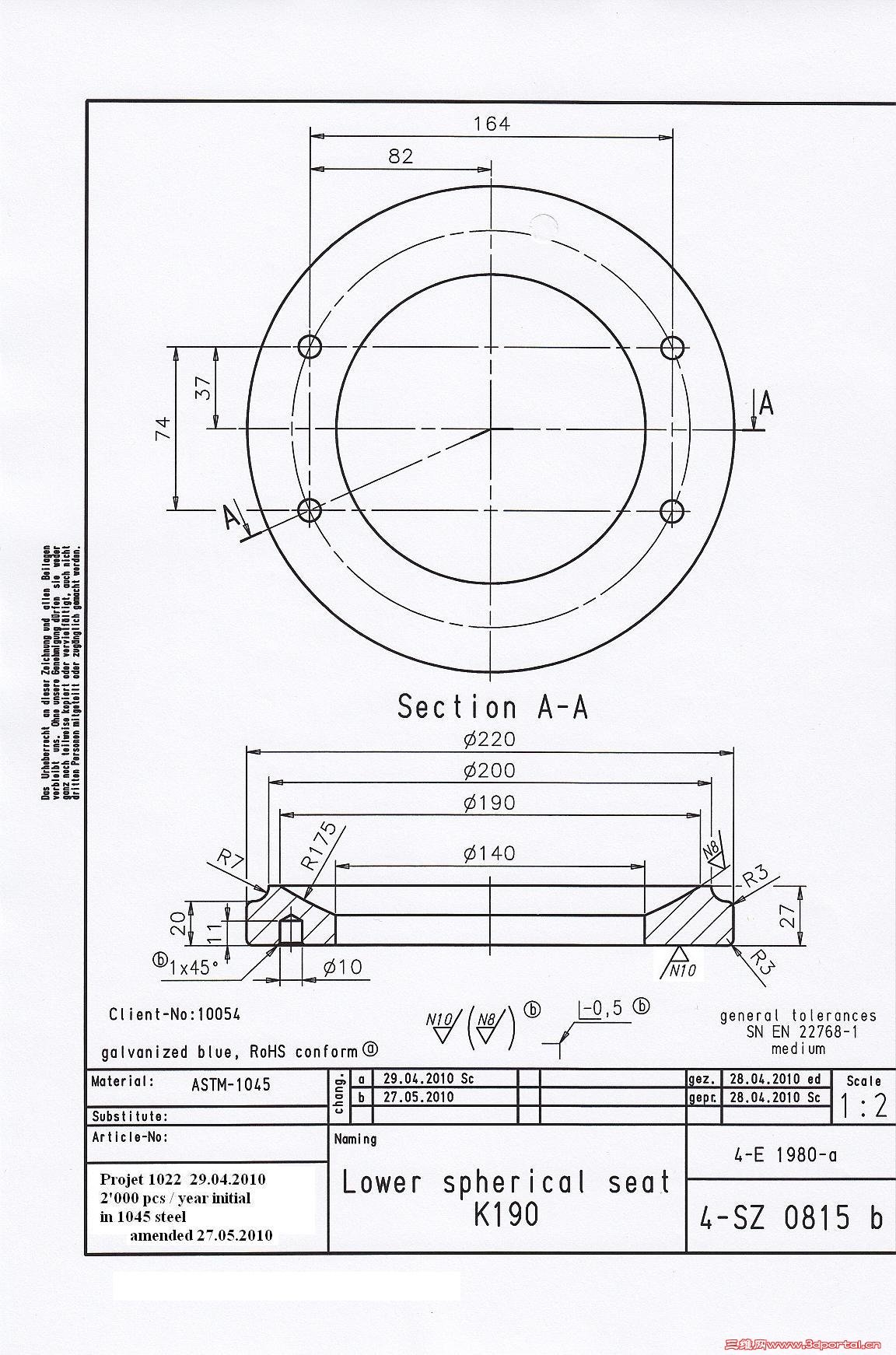

大家好,我现在想做批圆环,形状如图纸所示,目前是买管子车削,就是下料时不知用锯床割好,还是用车床切割好,因为现在没有锯床,我本人倾向于车床切割,哪位经常下料的老师傅能否给些建议,车床下料的方法是否可行?

球面垫单边厚20,用车床切断还可以,球面垫座单边厚40,再用车床切断恐怕难。) ^* r' D) [/ h/ O! w( V
再说,管子外径190、220,车床的主轴孔一般也没有那么大,还是要用锯床切成较短才能加工。

没有锯床,车床把带斜面的加工完成后,在切断可以,但是由于工件大,切断深度大,对工人的要求就高,就看你们车间师傅的了,还有一个方法就是,用气割下料,不知道你们使过没。我们之前的国有企业,当时的下料机忙不过来时,大管都是气割拉的。
 楼主| 发表于 2012-3-30 12:50:21 | 显示全部楼层 来自: 中国江苏苏州
谢谢,两位的回复,我曾经切外径190,内孔140的料,用了五分钟,感觉还可以,但要是架中心架切的话,不知道好不好好切,看来那个大圆环要用还是要用锯床切了

使用帶鋸機下料比較適合

还是用锯床锯切下料,然后再上车床加工效率高。买一台弓锯床用不了多少费用。用气割下料也可以,就是浪费料,还影响加工速度。
发表于 2012-4-9 08:59:22 | 显示全部楼层 来自: 中国辽宁盘锦
大批量买台锯床还是划算的。如果批量小,可以找一个小厂家代为下料
