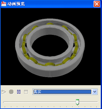

本帖最后由 lvdeping 于 2012-4-16 17:36 编辑 7 |3 \4 Z3 L0 G3 \; I" x' C5 h; `" Y
* `  g- t2 ]! m4 V" N点“视图→运动路径动画”,在弹出的页面上设置好后点左下角上的“预览”,就能看到旋转动画效果了。/ U- F! F1 g1 ~) o% W

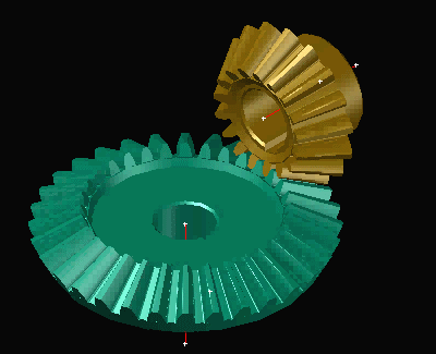

lvdeping 发表于 2012-4-16 17:34 http://www.3dportal.cn/discuz/images/common/back.gif
5 l6 q: ^" k$ q- n# {/ \; z
" V1 K+ W6 h- C/ a  \4 Y. Z两个伞齿轮的啮合传动也是路径动画吗?
