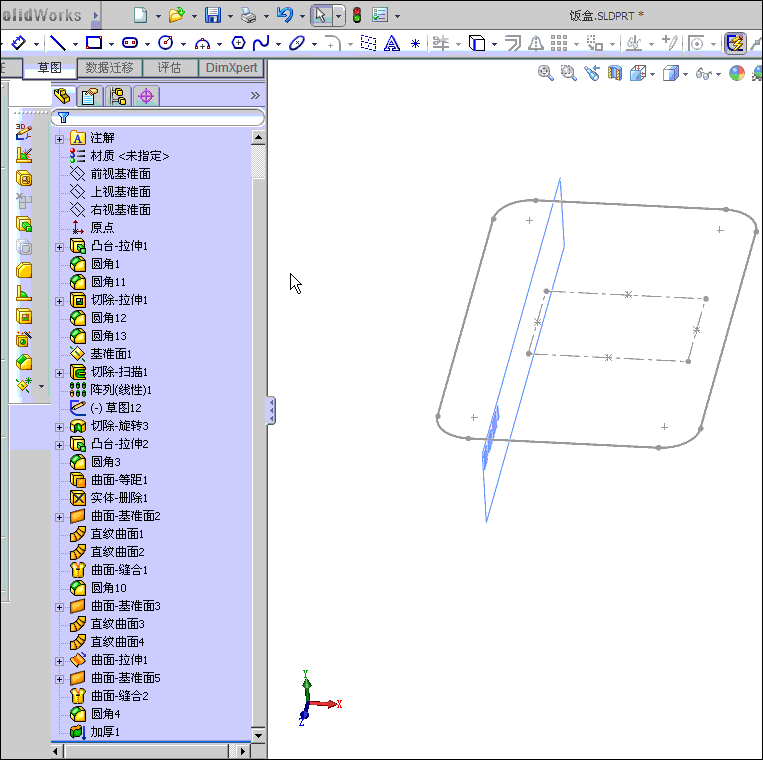

经常由于鼠标的误操作而把一些特征给隐藏了,在特征树比较长的情况下,找起来非常麻烦,请问有没有什么比较简单快速的方法可以找到隐藏的特征

这个办法我也试过但是在多实体的情况下找起来还是比较麻烦,因为我不知道特征树的实体名称对应哪个特征

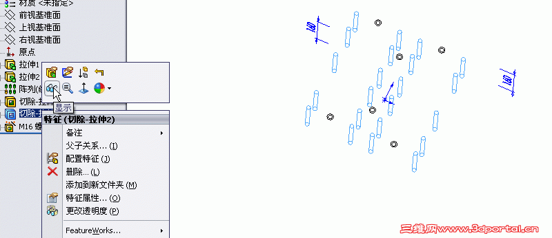

 楼主| 发表于 2012-3-31 18:33:39 | 显示全部楼层 来自: 中国浙江温州
2# snkksnkk 9 q0 q% U4 ]( s( I9 n/ z
  E1 l& C6 a7 [7 ]# K. g特征不止压缩还可以被隐藏(如下图),如果是单一实体而且特征树又比较长就悲剧了!!!!

 楼主| 发表于 2012-3-31 18:39:29 | 显示全部楼层 来自: 中国浙江温州
如果能自定义关联工具栏就可以一劳永逸地解决这个问题
