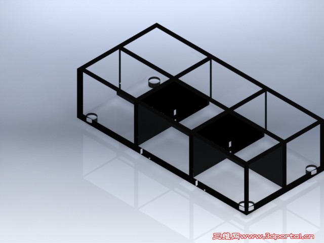

刚装好2012版的solidworks,为什么在PW里附上一个透明玻璃材质后渲染出来是这种样子?求高手帮忙。。。
4 o1 D# D; C4 u1 y9 g9 n; j 01.JPG 3 q$ u5 A3 r: ?, S% v; d1 D- _8 @
SW源文件.rar (91.09 KB, 下载次数: 44)

 楼主| 发表于 2012-3-31 16:39:11 | 显示全部楼层 来自: 中国广东佛山
怎么调整?我就是要玻璃效果,但是玻璃效果怎么渲染出来黑一片的白一片?明显不对劲。。。。

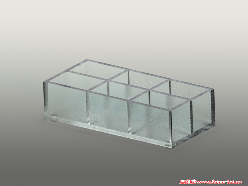

源文件感谢。大概就是这样了,因为全透明材质,所以反射要低一些,之后背景光不要从观察视角方向直射。' C! G9 m: b7 A, \! ]/ g. I: ]
就可以好看一些了。。
4 }! m. m! ~1 A9 ~5 w8 \另外,全透明的话需要一些背景衬托,单色渐进背景的话。。7 |0 }7 ]7 H- {
修改成麻面会好一些。。。
/ b% v8 u5 i1 {; I- e
2 m' n2 t, W( ?- ]  p' G个人卓见,请参考。! ]. W% w) T0 b9 K
最终我的结果是这样的。。。

发表于 2012-3-31 17:13:23 | 显示全部楼层 来自: 日本
透明玻璃因为太透明了,所以不会抓光的。。
6 r7 U0 Q. K4 }$ P/ s4 w5 O反射过强不是一片白就是一片黑,所谓的镜面反射,; O1 p! M1 w2 ?$ B1 d
所以需要增加一些表面粗糙,增加乱反射度以便于抓光。。。也就是说可以让介质更好的反映出来。

发表于 2012-3-31 20:24:21 | 显示全部楼层 来自: 日本
不是磨砂玻璃,是普通的玻璃板+粗糙而已。。。
0 w1 A1 R- `  N, j8 D& n, M磨砂玻璃效果要比这个好一点。。。笑

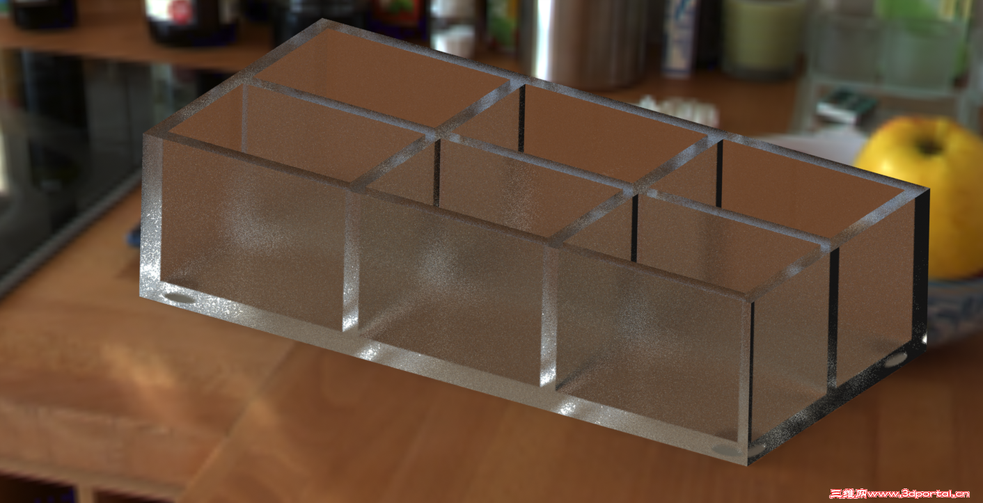

发表于 2012-4-1 01:21:06 | 显示全部楼层 来自: 日本
