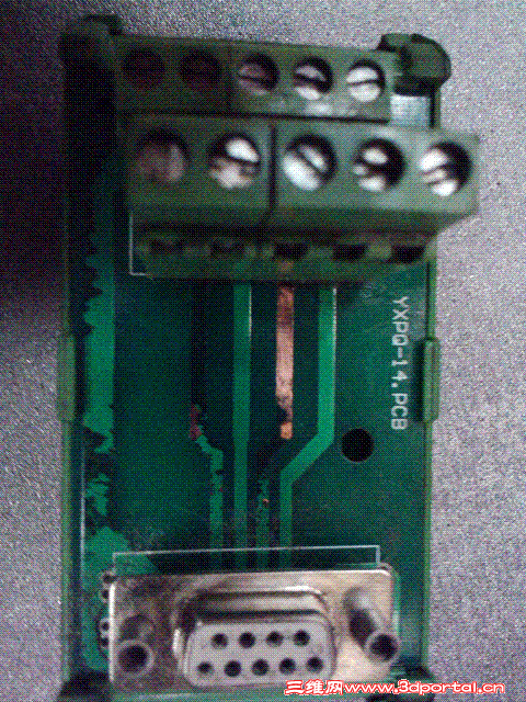

* B( M% D' i2 G5 f2 R这是一个针式端子接插模块 上的pcb板,用于机床数据连接,最近数控系统老是报警,说反馈数据丢失 或信号微弱 是否与此有关?

流过的 是弱电 信号 如果没有被的问题的话 该考虑是否存在电磁干扰(EMC/EFI).换个新的 或者远离电源 试试

这种现象,我想到的有两种,; l  S2 Z. R- G5 Z$ v! O% G( ~
" C7 ?$ i7 J% x- r- a2 \7 @1.PCB板质量不好. p% u# z! _# l0 H1 d
2.该两条线是电源线, 电流较大导致油漆脱落。

. }( f' [9 Q3 H5 O; k* A% ?电阻值正常,应该就没什么关系,油漆起保护作用,防尘防腐蚀防短路吧。# H9 i" t/ r6 E2 G
如果怀疑的话,查清配线关系,如果没有IC之类的元件,去掉转接板直连或飞线。

这两根很可能是电源线
1 |, b" ]; W! w1 B; R9 ^可能是曾经出现故障发生大电流造成绿油脱落。铜皮也会有一定的脱离基板。; `  e4 [( H4 o1 \* W! M
万用表测试导通不表示没问题。受损的铜皮易受环境影响,如震动等造成接触不良。

易短路,受干扰
