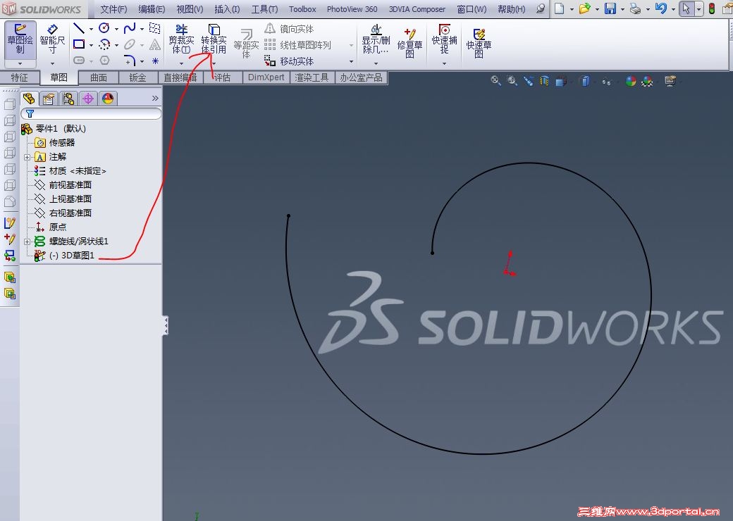

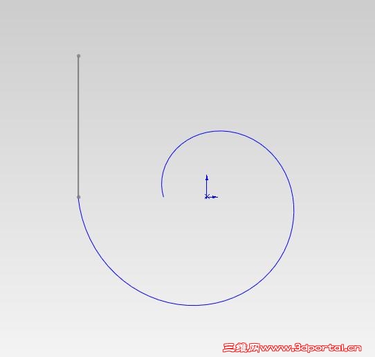

我要用来做路径,如何套合为一条线,请指点。见图-01

把螺旋线转换为实体引用2 S& y" m4 l) f& h
' t1 n) V' m. o; N, Q' v* e, E- y- p" ?
