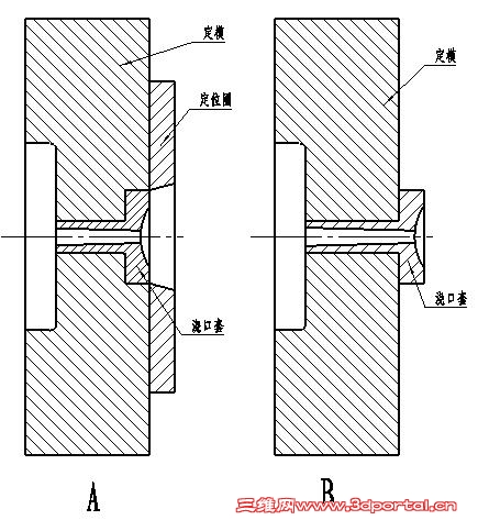

在添加浇口套时,UG模架按图A方式安装,现在很多厂按图B方式设计,这在UG模架添加标准件时如何做到的?
发表于 2012-4-1 09:34:36 | 显示全部楼层 来自: 中国山东济南
UG的模架库中找找有没有没有你要的那种,如果没有需要自己加入(二次开发),要么手动装配也可以。在实际的设计中,三维上加不加主流导套意义不大,主要是分模和做铜公。

我也想知道,如何在自动装配里实现
 楼主| 发表于 2012-4-2 10:16:59 | 显示全部楼层 来自: 中国江苏徐州
给别人讲课时还是要解决这个问题的,不能说用的少
