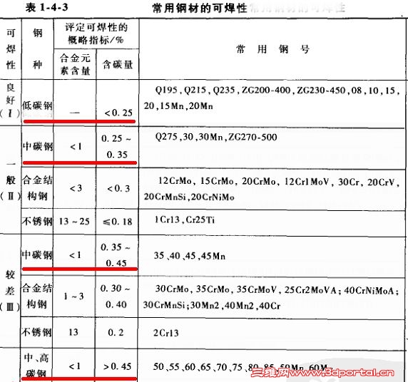

发表于 2012-4-3 11:48:46 | 显示全部楼层 来自: 中国山西太原
本帖最后由 gaoyns 于 2012-4-3 14:33 编辑 , K9 ^8 I6 l1 V$ b/ F" U( Z1 J
1 @' Y; ]6 k3 J2 v2 {低、中、高碳钢是按含碳量划分的,成大先主编的《机械设计手册》是这样划分的:
tdragonfu + 3 技术讨论
