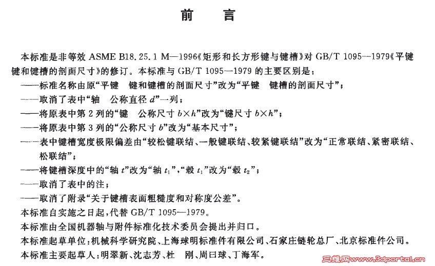

GBT1095-2003.jpg 从新的平键标准GB/T1095-2003中看,孔、轴直径与键宽没有硬性规定对应值。那以后选择键宽度的依据是什么?

GB/T 1095-2003《平键 键槽的剖面尺寸》的确取消了轴的公称直径。(见标准前言中与GB/T 1095-1979的主要区别的第2条。
6 H1 v3 T; t6 b- }( k选择键的宽度应该是按照键的强度。
4 F; v! e# c8 M* a9 Z' }" s如果标准和手册有冲突,应该首先按照标准,手册为参考。

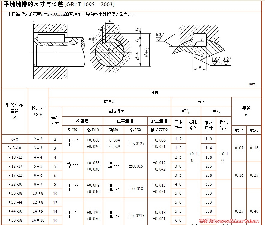

表只抓了一半而已!

新标准取消了键槽对应的轴径系列,是更加严密、合理了,因为原来确实存在轴径与键槽尺寸不能严格对应的问题,例如减速机的输出轴与键尺寸不能对应的问题,输出轴径能满足扭矩需要,但按原标准键尺寸不能满足挤压强度的需求,只有把键加大一个等级才能满足要求。还有些主轴上附带的零件受扭矩很小,需用的平键与轴径不能对应,减小了尺寸,如电机轴带的风扇键槽有的就较小。作为标准应当严格,不应出现不符合标准的情况,所以去掉轴径列使标准更加严密、合理了。! Y- m: G' j+ {9 [( R- m
但手册上原有的对应关系,还是有很用的,一般情况下还是符合要求的。
驿马狂奔 + 5 应助
发表于 2012-12-25 15:34:00 | 显示全部楼层 来自: 中国辽宁沈阳
是取消了,如何根据轴颈来选择键需要设计者根据强度确定。

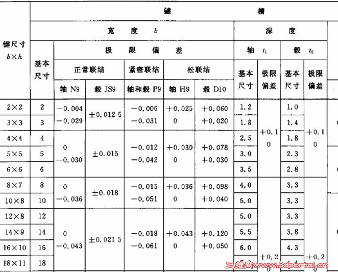

楼主上的表也没有错,那是键宽公差和槽深公差表,这也是制造的重要依据。
