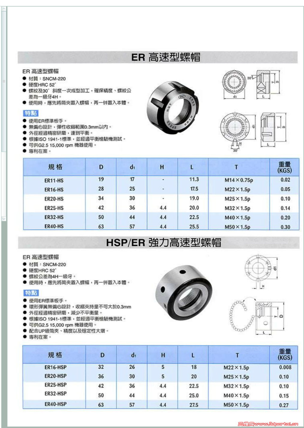

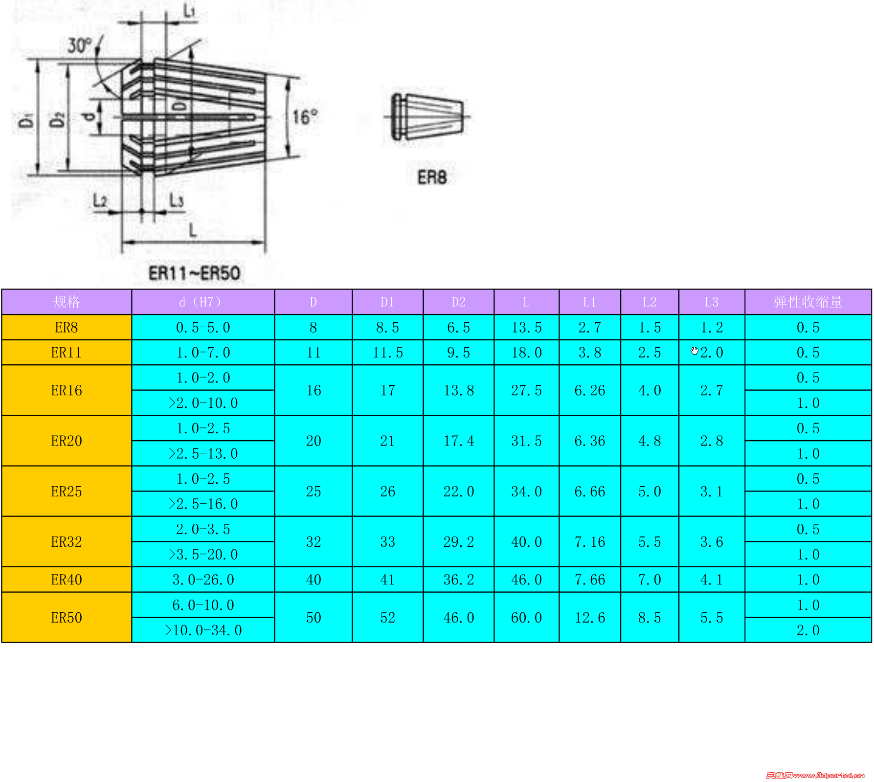

我想要ER弹性筒夹刀柄、ER螺母、ER筒夹的全部尺寸,谁能帮帮我。

发表于 2012-6-16 10:27:07 | 显示全部楼层 来自: 中国广东广州
以前收集制作的,主要是外形尺寸,如果真是要全部尺寸,制造这个,附件还不能达到要求% P$ h  e: d0 U

- G# @! Z8 e$ y' X' z. Z0 d这个筒夹是瑞士 REGO-FIX公司发明的,   只有德文的标准,标准号是DIN ISO 15488   最新版本是2006    11.pdf (3.44 MB, 下载次数: 26)
