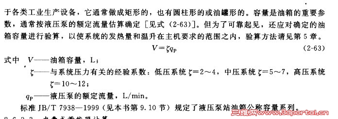

如何按液压机效率 确定油箱大小 这个液压机效率如何确定,一般取多大的值
发表于 2012-4-3 18:36:48 | 显示全部楼层 来自: 中国广东东莞
应该不是按液压机效率确定油箱大小,而是按液压泵每分钟的流量来确定油箱大小。容积一般为液压泵流量的10~12倍。

发表于 2012-4-3 19:06:38 | 显示全部楼层 来自: 中国河南安阳
如何按液压机效率 确定油箱大小 这个液压机效率如何确定,一般取多大的值6 H' t" _, o: M5 l! b! a
boy_make 发表于 2012-4-3 11:17 http://www.3dportal.cn/discuz/images/common/back.gif
: {" Q# c: o! P
. q5 y: }% c5 E- X1 {  g' `- ~对于一般的液压系统都是按油泵的流量大致选择油箱的大小的。
) }1 n* d/ B1 S* n  J0 ]3 q0 a, X" i5 U* v! w2 p3 X: Q8 O$ b
这个效率可以大致的计算的,根据效率可以确定发热功率的大小,然后根据周边的环境、油箱的结构形式、散热面积等诸多因素确定油箱的大小。很难准确计算的,一般都是靠经验的。

发表于 2012-4-8 22:19:15 | 显示全部楼层 来自: 中国江苏无锡
我是按照系统最大用油量计算的,保证这个最大量的时候,油位不报警
