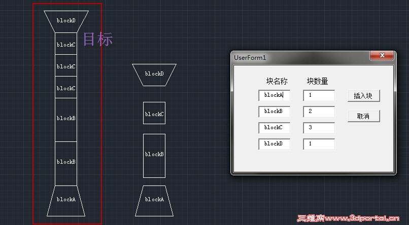

我定义了4个块,想通过输入每个块的数量达到左边的效果,就是块能自动在我需要的点插入,不用手动选择。- P- W& O7 K0 c1 G. F6 g$ n
其中blockA作为基本块,我指定插入点是原点,当要插入2个blockB时,我是想这么实现:先获取上一个创建对象,也就是blockA的坐标,但是有两个问题:
+ Q5 A) Y3 Y8 P) j- Q2 F1.我知道有acSelectionSetLast的方法,但是不会用,怎么把选择的上一个创建对象赋给某个变量然后提取需要的信息呢?$ Z( }6 N# _4 F
2.我想获得的坐标是blockA的插入点坐标,这个怎么实现呢?7 J; ^; k5 |3 s' h- a* s
之后blockB的插入点就根据blockA的插入点通过计算后插入就行,现在卡在那两个问题那里了

发表于 2012-4-4 08:29:21 | 显示全部楼层 来自: 中国辽宁
方法一:按照楼主的思路使用选择集

不过,对于本例,完全可以不用选择集,直接使用前一个对象的返回值.如方法二:

$ K+ K2 h& l: l首先感谢斑斑大人一大早的悉心解答,你说的第二个思路很好,不用选择集,直接使用块的insertPoint属性获取插入点坐标。我又学到了一招,呵呵。我修改了一下代码,现在可以按照坐标计算后来取得blockB的插入坐标,但是存在一个问题,换算后的坐标实际上和blockA的左上顶点坐标有出入(y方向出入0.72,虽然很小,但是显得不够严谨),因为我是用下面这个坐标换算得出的blockB插入点的:
, e' x: U* H+ v$ z9 l% k
  1. pNew(0) = P(0) - 500/ b/ U0 j9 ^5 E8 ^! {
  2. pNew(1) = P(1) + 1405.8, ^; V; t4 k$ k' Z
  3. pNew(2) = P(2)
复制代码
  L* T  m$ W9 U& h4 D
我知道出现问题的原因可能是精度问题,所以再请问斑斑大人,可不可以让程序实现在插入blockB的时候,系统通过捕捉blockA左上角顶点来实现呢?
7 f  @  W* r3 n. |就是Set B = ThisDrawing.ModelSpace.InsertBlock(pNew, blkBName.Text, 1, 1, 1, 0)这一句中,pNEW如果能是系统通过顶点捕捉后自动产生的坐标数据,而不要是我通过换算后的坐标。3 K6 O* x2 P# ~7 u; ?3 H* Z

$ H) C5 p1 E" z6 D+ u看了一下你的图,blockA的高度是1405.08,而你在代码中却是
  1. pNew(1) = P(1) + 1405.8
复制代码
当然相差0.72了,呵呵 4 n, A7 C/ n$ }7 L) m- j8 R+ A# W/ s
VBA不能实现对象捕捉,但可以通过图形对象的GetBoundingBox方法获取图元对象边框的最大和最小点,即对象在图形界面所占矩形范围的右上角和左下角点.角点是以 WCS 坐标值返回,且矩形边与WCS的X, Y, Z 轴平行。方法是
  1. Dim MinPoint As Variant'左下角+ @1 q. M7 ]8 i% W
  2. Dim MaxPoint As Variant'右上角
    % U- G5 H5 _! n( v( g8 N3 ]
  3. object.GetBoundingBox MinPoint, MaxPoint
复制代码
然后再通过这两个点坐标结合对象的其它属性进行相应的计算
