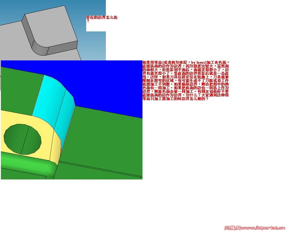

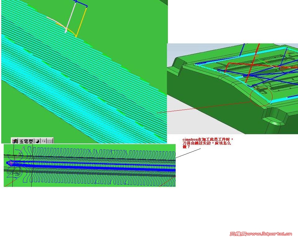

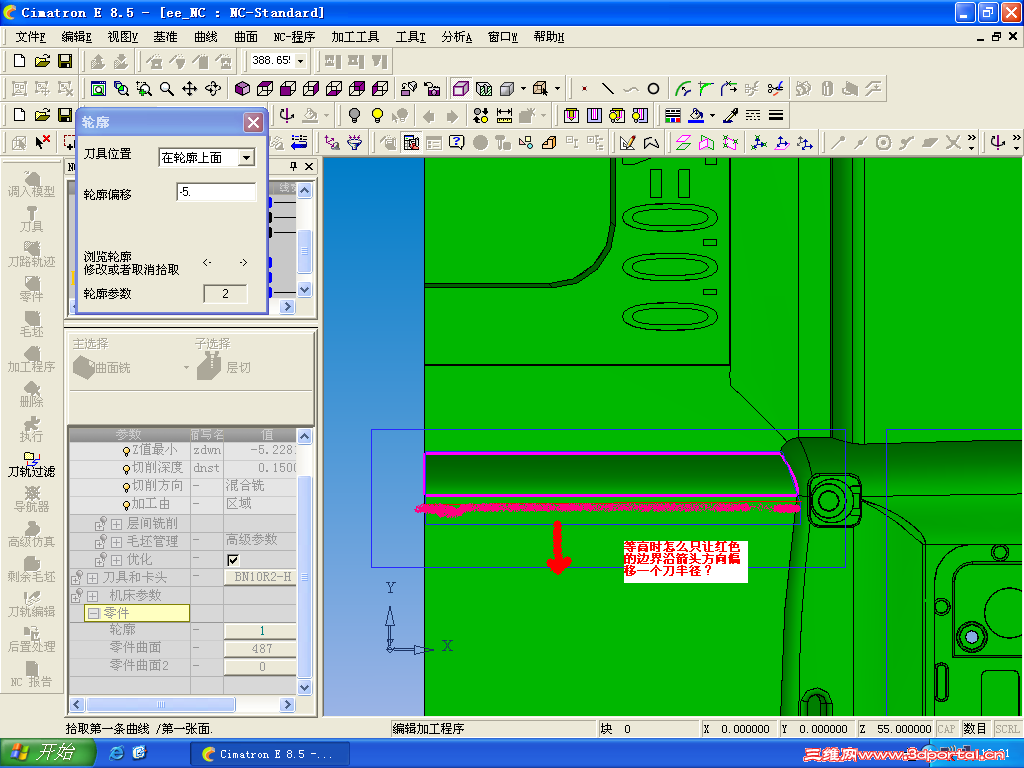

未命名10.JPG 未命名12.JPG 未命名101.PNG 附加一个问题:有网友称cimatron的边界最好不要直接使用要加工的面的边作边界,是这样吗?那应该怎么选边界

说实话我也有这方面的困惑,虽然用了IT好几年了,现在用E9。我一般做辅助面辅助线来优化刀路,看过朋友用UG只要选取加工的面不用选取轮廓就可以了挺方便的!

2# 鸿运5678 ug确实是这样,哎

ug靠的是3d和面,一般用线的较少,e就不同了,
发表于 2012-4-5 12:26:11 | 显示全部楼层 来自: 中国山东青岛
没别的办法,做辅助面,做轮廓
