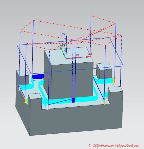

UG等高切削层在0位以下开始走,它的抬刀就会抬到0位以上呢?比如我的坐标放在工件的最高点为0位,但是我从-50开始做等高,那么它的进退刀都会抬到0位以上,它就不能抬到比工件的形状高一点就越过去吗?我的参数是区域之间——前一平面1MM,区域内——前一平面1MM
发表于 2012-4-5 07:41:25 | 显示全部楼层 来自: 中国河北张家口
区域之间最好不用前一平面,这是很危险的.
发表于 2012-4-5 08:53:30 | 显示全部楼层 来自: 中国山东济南
同意楼上的意见,如果有区域的间的加工,建议用深度优先加工,这样的刀轨抬刀不多,横越用安全平面。
 楼主| 发表于 2012-4-5 20:14:15 | 显示全部楼层 来自: 中国江苏常州
我今天上图了,大致意思就是不想让它跳到安全平面跳刀,只在凸台上边就跳过去
发表于 2012-4-13 11:28:02 | 显示全部楼层 来自: 中国山西太原
设置安全高度
发表于 2012-6-8 22:45:26 | 显示全部楼层 来自: 中国广东东莞
可以用深度优先,看不行不行啊,
