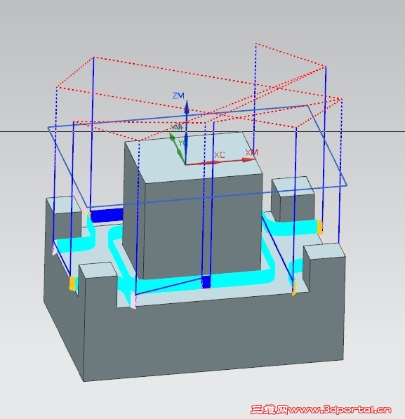

7 v5 i0 n" ?) i# j  v* ^% ~4 dUG等高切削层在0位以下开始走,它的抬刀就会抬到0位以上呢?比如我的坐标放在工件的最高点为0位,但是我从-50开始做等高,那么它的进退刀都会抬到0位以上,它就不能抬到比工件的形状高一点就越过去吗?我的参数是区域之间——前一平面1MM,区域内——前一平面1MM
* R$ l/ Q/ E' r5 j5 U" k) C* f请路过的大师傅给我指点一下啊
发表于 2012-4-5 09:42:49 | 显示全部楼层 来自: 中国山东潍坊
等高一般没有用抬刀的。不过看你的设置应该没问题,每刀都抬刀0以上,估计可能是设置了毛坯的缘故。
 楼主| 发表于 2012-4-5 20:16:03 | 显示全部楼层 来自: 中国江苏常州
我今天上图了,大致意思就是不想让它跳到安全平面跳刀,只在凸台上边就跳过去
发表于 2012-4-8 15:22:32 | 显示全部楼层 来自: 中国山东潍坊
3# LY2005 你这个刀路改成“深度优先”会好些,就不用区域之间来回跳刀了。中间的凸台很高,即便不抬到安全平面,也要高于此面啊。
