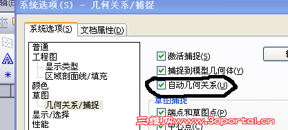

1 a- x0 {% p: M6 l4 gsolidworks草绘时线条为什么没有显示约束,是版本问题还是我没有调出来呢,因为每次画线时都要自己添加约束条件很麻烦,请各位指点。

你是画中心线,还是实线
 楼主| 发表于 2012-4-5 13:12:45 | 显示全部楼层 来自: 中国福建厦门
什么线条都要啊,
发表于 2012-4-5 14:41:06 | 显示全部楼层 来自: 中国福建宁德
发表于 2012-4-5 15:13:53 | 显示全部楼层 来自: 中国辽宁盘锦
每个版本这个都是一样的,楼上的
 楼主| 发表于 2012-4-5 15:29:28 | 显示全部楼层 来自: 中国福建厦门
谢谢你们,现在明白了。
