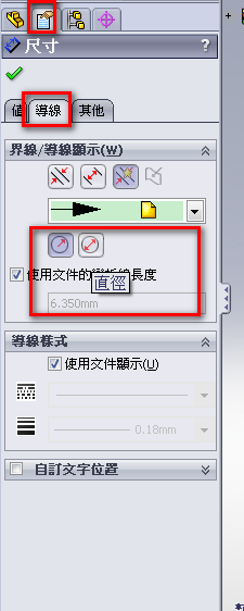

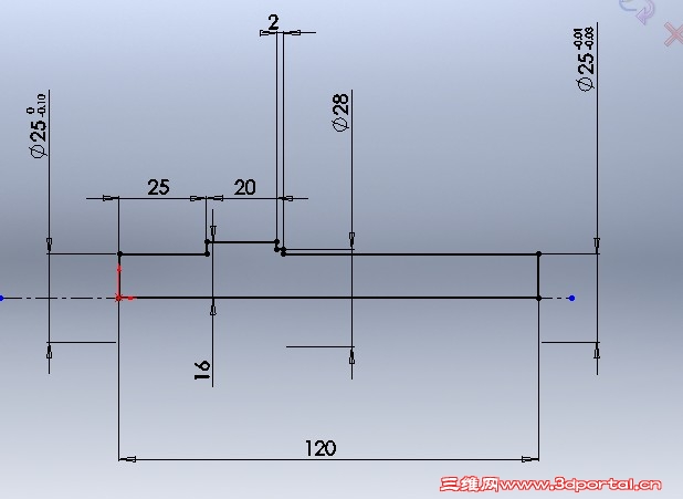

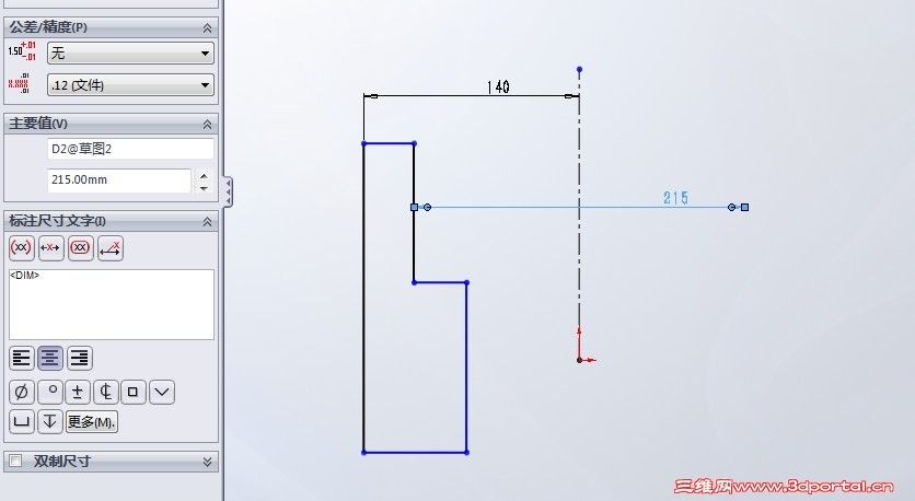

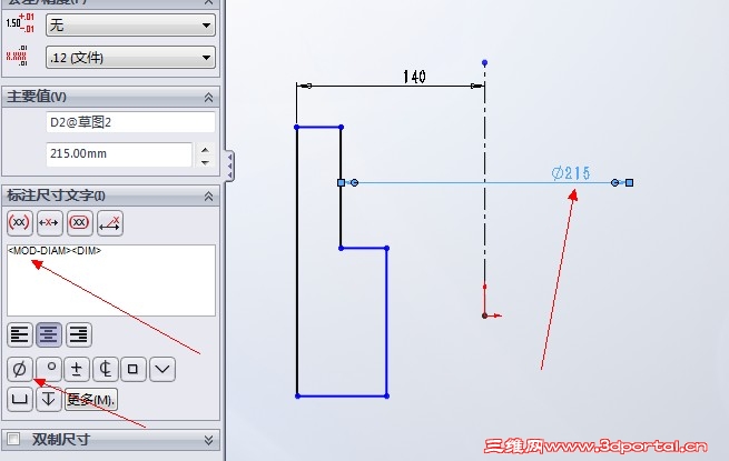

2 `/ n7 a+ j* O3 n5 s/ k& c) _如何标注这个直径啊,只能标到半径。是旋转的。

发表于 2012-4-5 22:45:06 | 显示全部楼层 来自: 中国台湾
若标出来是半径还是可以修正% |* \- U8 v6 T, m
点选尺寸 看到左边属性管理员 尺寸 第二个选项 导线 有2个符号显示半径与直径; f7 N. d1 l/ s6 V* U3 B1 N
选取直径就可以更改为直径0 Y" Q; Y2 S6 |4 u% W0 N( y

发表于 2012-4-6 13:05:32 | 显示全部楼层 来自: 中国北京
难者不会,或者不难,楼主如图,希望能帮到你:
: M6 z  A' ?4 k0 Y" } 1.jpg

 楼主| 发表于 2012-4-6 15:08:17 | 显示全部楼层 来自: 中国福建厦门
谢谢7楼,你的标注和2楼的是一样的,都是对的。谢谢你们
