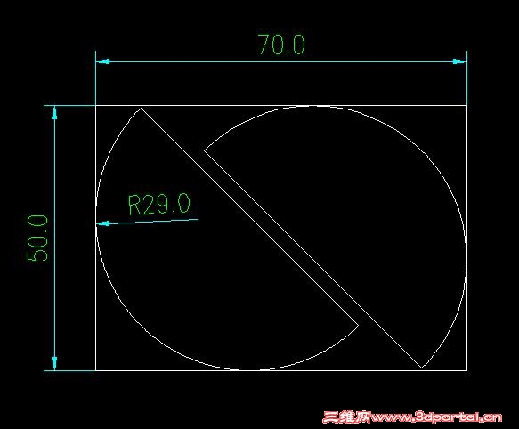

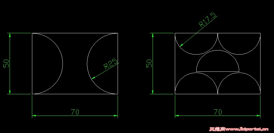

现在已知一块70*50的矩形钢板,欲在其上下两个相等的半圆料,最大能下到多大,请高人指教
+ y5 _2 U$ k& ?5 t# z5 @. [" v
% c: w' M( N! U8 g! U, h4 I如果要下四个和五个半圆的时候呢

发表于 2012-4-9 17:28:11 | 显示全部楼层 来自: 中国香港
貌似能下两个最大半径为43的半圆吧
洪哥 + 2 技术讨论
发表于 2012-4-9 20:18:04 | 显示全部楼层 来自: 中国四川成都
50X70的板可下两块半径为29的料

发表于 2013-4-8 09:24:28 | 显示全部楼层 来自: 中国山西太原
按7楼的方法打开思路,若不考虑割口宽度,将两半圆的直径重合即是下二个最大半圆料的答案。其余若干等分也按此方法分割。用绘图软件很容易求出。
