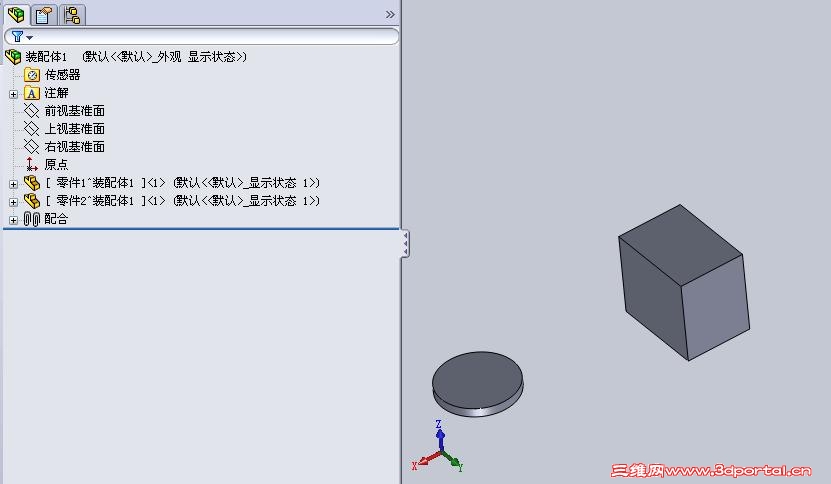

各位大侠:* a% Z( ]: W* `9 o' W* X$ d3 C
      我遇到一个问题:设计一样产品一般先出装配图 但是在装配空间建立的模型不能够自由移动 很困扰。 能否自由移动,能的话如何自由移动,谢谢各位大侠了。如附图所示:

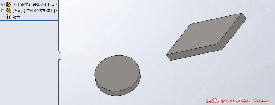

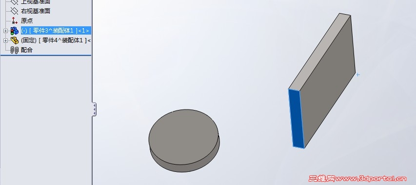

可以自由移动,除非你添加了完全定义的配合或固定:
' `! X: t. F/ }1 |+ W! @ 2.jpg

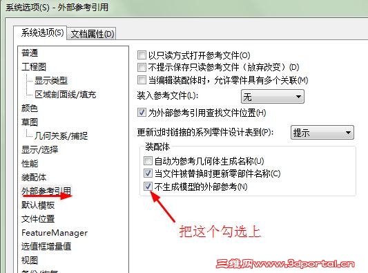

& t: w; I6 @* G把这里设置好就可以自由移动了。
chenjun520601 + 3 技术讨论

将零件的约束关系压缩,或将零件的固定改成浮动!
