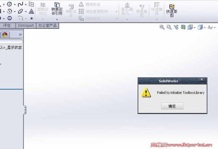

说明一下什么版本……
发表于 2012-4-6 12:43:23 | 显示全部楼层 来自: 中国北京
你安装这个插件了么?
1 S5 p" X' W9 I- [7 A' M. X' z如果安装了,修复下试试吧……
 楼主| 发表于 2012-4-6 17:27:14 | 显示全部楼层 来自: 中国山东
1# 362996104 我安装的solidworks2012,自动是安装的 , 没有手动 选择安装程序是不是该自动安装了toolbox
 楼主| 发表于 2012-4-6 17:27:52 | 显示全部楼层 来自: 中国山东
2# wwwzzzvvv 我安装的solidworks2012,自动是安装的 , 没有手动 选择安装程序是不是该自动安装了toolbox
 楼主| 发表于 2012-4-6 17:29:05 | 显示全部楼层 来自: 中国山东
3# SW0605 肯定安装了这个插件,第一次用出现这个问题,是不是安装后还要进行什么设置?如果不需设置,怎么修复?
发表于 2012-4-6 17:36:56 | 显示全部楼层 来自: 中国安徽蚌埠
* h9 D2 x- z) J" Z- X' D362996104 发表于 2012-4-6 17:27 http://www.3dportal.cn/discuz/images/common/back.gif
! r# k9 `& ]; `4 U, @" }: a
按照此方法即可:在SolidWorks Data文件夹内新建browser名的文件夹,再把安装包内的TOOLBOX文件夹内的文件解压到browser文件夹内即可……
 楼主| 发表于 2012-4-6 18:30:47 | 显示全部楼层 来自: 中国山东
7# wwwzzzvvv 谢谢,解决了呵呵
