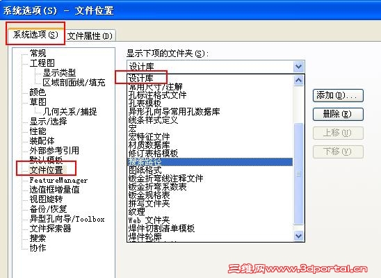

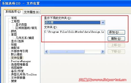

$ l& I& j: l; i, V9 B3 _9 x还有一个办法我也用过,也行,就是添加 Snap1.jpg 找到此文件位置,添加就好了。C:\Documents and Settings\All Users\Application Data\SolidWorks\SolidWorks 2012
发表于 2012-4-6 15:22:56 | 显示全部楼层 来自: 中国上海
楼主确认设计库里的模型文件还在吗?% o. t. H; c7 R+ v. _

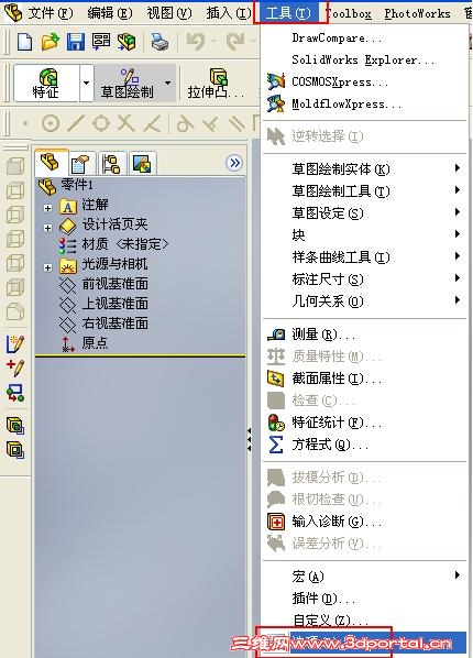

如果模型文件还在,只点“工具→选项→系统选项→文件位置→设计库→添加”,把设计库模型文件的路径添加进去就可以了;如果模型文件没有了,那就没办法了。

不想从装系统的话,3楼正解……

我也遇到过这样的问题,一般都是在安装WIN7后才会出现这样的问题,不过路径是在5 v6 w5 ]! L! l6 e& b1 X% q
c;program /solidworks/solidowks 20??/design library" I. F$ K8 @' o9 V: q8 W
