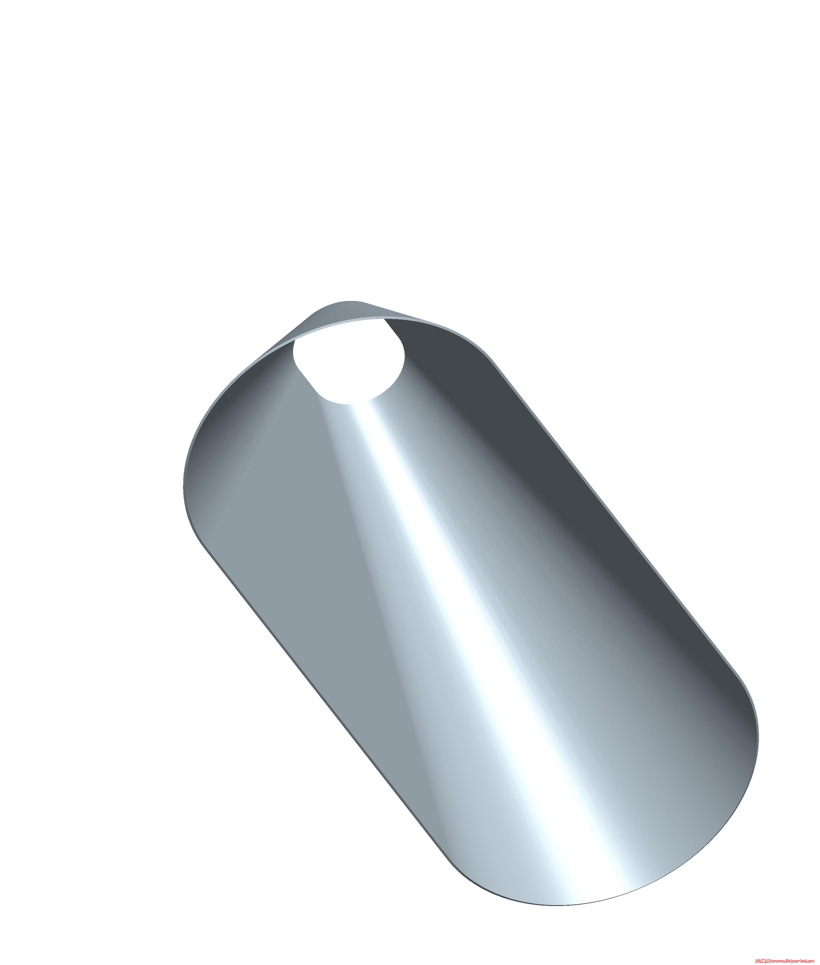

3 |) [8 {- k" z! @8 {% ? QCJ60-1_img_1.jpg 上为圆外径150,下为椭圆中心距600,半径200,高度500求二维展开图,半展或全展均可(最好文件为PRT或AUTOCAD)谢谢

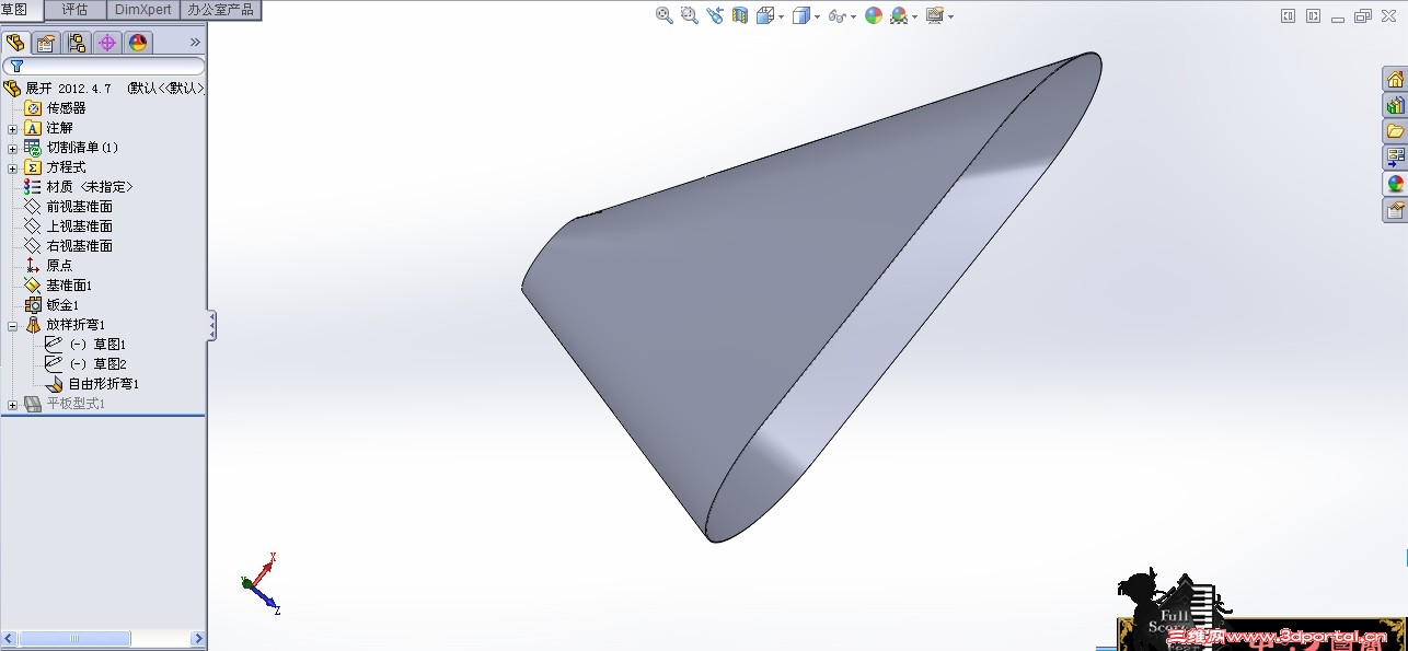

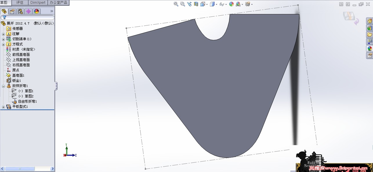

发表于 2012-4-7 07:48:38 | 显示全部楼层 来自: 中国北京
请参考,看行不行
展开 2012.4.7.rar
527.9 KB, 下载次数: 13
发表于 2012-4-18 17:36:27 | 显示全部楼层 来自: 中国广东深圳
画一个小的裂分  再一个平的板展开,- b5 M' W9 ]5 J9 w! O! S0 R8 c' x
再不行的放,画 个小的裂分,复制上面的面,用高级,曲面展平就喔了
发表于 2012-4-19 12:30:12 | 显示全部楼层 来自: 中国四川成都
混合的时候断开,间隙输入0.001,再展开

发表于 2012-5-30 09:32:08 | 显示全部楼层 来自: 中国广东广州
间隙大一点因为还要补焊的0.5都可以 其实做出来0.5的间隙也不是很大
发表于 2012-5-30 09:33:47 | 显示全部楼层 来自: 中国广东广州
还有看板料是否太大如大于数控冲床的要分板做
