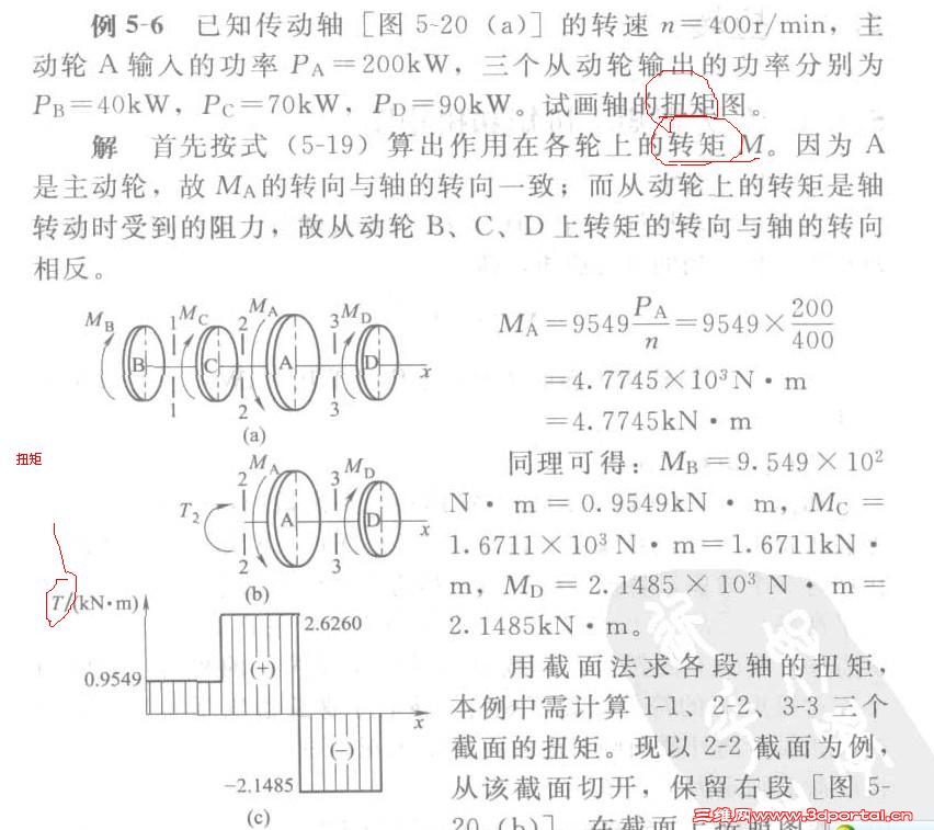

请老师看图2 P; t1 C" Y0 C  s! P; `
3 e  N  z* A2 ^! i- h
转矩计算方法 好像不等于 扭矩的计算方法啊 ——————故推出转矩与扭矩不一样 .., A9 F; G! I* y, Q7 z- M! a; W2 c
! l" Z& x4 q( Y6 J( `( t4 ^
图中先求 齿轮转矩 然后再求轴的扭矩 (两者不一样哒?)2 g) M+ A) S; ~/ I5 G
8 P* v- b! W$ @- \; F3 D2 T, H请指教

* T$ T  y' t1 n* v# f) s请老师看上一楼的图片:$ D( |9 D: j' B/ K/ o/ L! z- L( j
' X9 M  b4 Z7 M. |! h4 x还是就转矩问题,主动轮A的输入功率 及 从动轮B,C,D输出功率
0 A$ m/ ^! B% A
  y1 E3 e, V1 O( O: s9 P( x  ~如何知道 A的输入功率 及 各轮的输出功率??(转矩或扭矩都是未知的)
! g7 ^) E" O9 G1 A% B
( k; |5 n5 |$ m谢谢
发表于 2012-4-7 19:06:46 | 显示全部楼层 来自: 中国广东东莞
输出功率与转矩、转速的关系就是例题中的式子:
# T5 Q' r' d" K4 _& b+ O# Z3 W* WM=9545*P/n。因为是在一根轴上,所以转速相同(400 rpm)。可以用此公式或比例关系即可求出各转矩(扭矩)。
