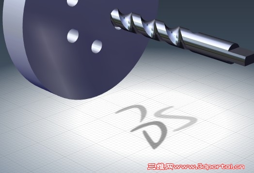

如图,在3DVIA Composer中打开文件时默认背景有达索的图标,怎样修改成没有图标的背景?

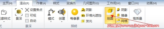

把地面去掉就好

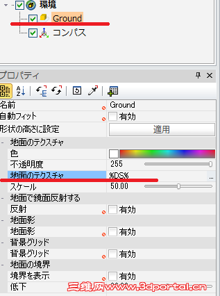

今天我也遇到了這個問題。去了官方看了一下,發現了一個很簡單的解決方法。8 S9 N# H. d3 s! w1 d
其實就是在背景裏面去掉%DS%這個文字就可以了。位置如下:
! s% Y/ o2 Y  D$ L  } Screenshot on 4.16.2012 at 2.21.png
+ N  m3 Y9 y3 ?% U6 f3 l/ g/ J6 E$ p* H/ _
9 [9 E- q: y( k( R7 H9 F+ i8 }! A
點了第一條橫綫処的地面以後,在下面的屬性菜單裏會看到第2條橫綫処出現的%DS%,3 `( K$ c$ s: c3 I: s& q
將這裡刪除就ok了。5 r7 @% z; N6 b" r3 _0 Z: O
2 [: e! w8 e' V) C. [4 K# r這裡是官方的回答參考,貌似可以修改成自己喜歡的Logo
  ]7 k/ B* t/ z4 ], ^https://www.3dviacomposerforum.com/showthread.php?2449-Change-Dassault-System-Logo
