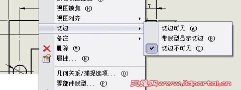

[求助] 如何隐藏工程图中的圆弧过渡线
发表于 2012-4-8 08:09:24 | 显示全部楼层 |阅读模式 来自: 中国甘肃白银
如何隐藏工程图中的圆弧过渡线
发表于 2012-4-8 08:26:59 | 显示全部楼层 来自: 中国广东深圳
点击所选视图右键-切边-切边不可见
发表于 2012-4-8 08:52:56 | 显示全部楼层 来自: 中国广东东莞
右键-切边-切边不可见
 楼主| 发表于 2012-4-8 09:11:32 | 显示全部楼层 来自: 中国甘肃白银
右键快捷菜单中没有切边   能否截个图片     谢谢
发表于 2012-4-11 12:44:30 | 显示全部楼层 来自: 中国湖北襄阳
看看下图:
发表于 2012-4-11 16:08:43 | 显示全部楼层 来自: 中国北京
右键点你的投影视图,在空白处可定没有。如果希望所有新建的切边都不可见就去“系统选项-工程图--显示类型”--里改。 4# ssyh188
