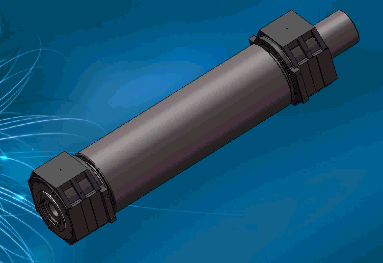

开炼机滚动轴承,因为当时电脑配置太低了,没安装标准件……
轴承装配的剖视动画.rar

做个假想的零件 画1/4圆拉伸一段长度 然后与要剖的断面平行同心配合,再把这个假象的隐藏。平移这个假想的零件就会切出来了。  大概就这样吧
