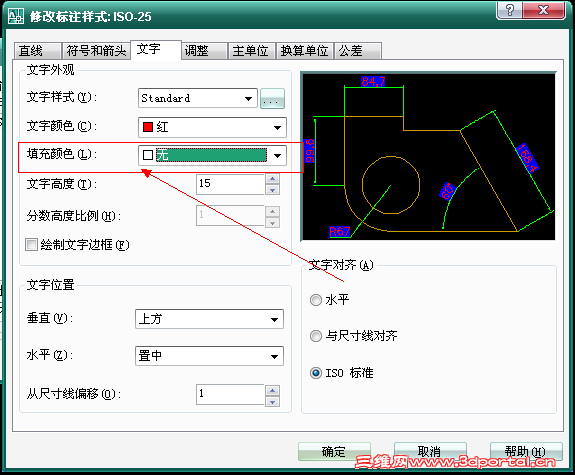

[已解决] 标注数字的背景颜色

3# hebei
' L3 a  L1 v+ H7 b: M0 @; W$ l. S) {, E
没有办法,只有到AutoCAD2006或更高版本的CAD里去修改这个选项。

发表于 2012-4-25 09:09:21 | 显示全部楼层 来自: 中国天津
其实你也可以选择下打印样式啊,使用哪个MONO开头的打印方式啊!这样试一试看看什么效果啊!
