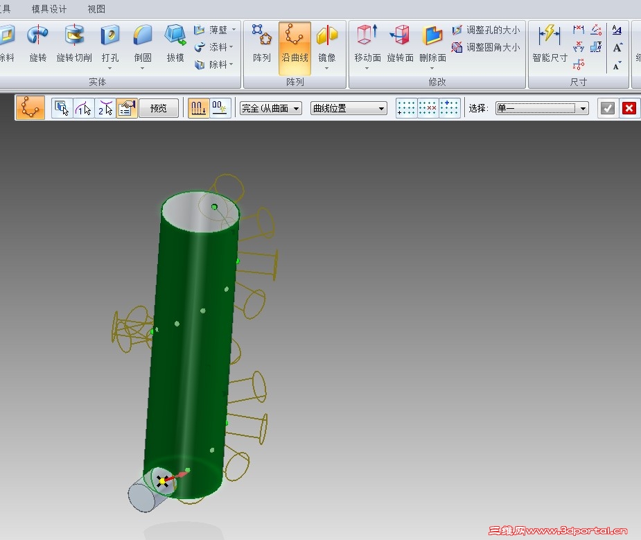

Solid EdgeST4螺旋阵列特征
+ O, e. Y. a9 a, v$ c5 ^
! `. X  r* o4 i3 l' }& t8 I设备搅拌器轴上设置了搅拌钉,在轴上按照螺旋线进行排列,该怎样绘制呢?
- B: O% ^; T; |在Solid Edge中其实很简单,直接用沿曲线阵列就可以了。关键在于沿曲线阵列时的选项,刚接触的可能一时找不到需要的,多尝试一下各个选项会有收获的。
! B2 D! I5 V8 L( ?7 Z2 F- ?( r- ~/ l
& g8 a$ ^$ I% \; K/ @ 螺旋阵列特征.jpg 3 ^5 j+ ?( d% _( k2 D9 H0 z' @
