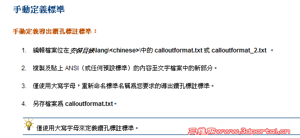

发表于 2012-4-10 16:37:41 | 显示全部楼层 来自: 中国台湾
帮助有说明 搜寻孔标注
9 A. B, m0 E3 D+ K: z# Z2 V/ ~+ P4 [ 2012-04-10_163633.png ! e$ B, f# J$ W$ j& K) J
! m: N0 _' r+ M# w* |( j( }注意要改之前 一定要备份~
