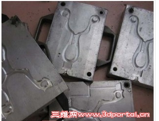

$ ?" v9 \7 [4 Y我现在找代工厂做精密铸造的产品 上图是举了个弹弓的例子; p; p9 ~! W- p! W' |0 \
是304不锈钢的产品   重量0.26KG7 A; v. e: w+ P" g; W; c, N' f7 H
厂家收了我2600的模具费 但是样品不合格 按照行业规定

5 n; q: r1 j" `1 [另一家告诉我 一模一腔的生产费用高 改用一模四腔的 5 m/ j8 w6 t8 b
要不铸造成品多 5-10元 - |- \9 W/ R. [( g3 _4 I; x
问题1 这种说法合理吗?' h1 S7 _! L3 @3 U# F
     2 我没和第一个厂家签合同 现在他家做的样品不合格 但模具尺寸可以& |  @6 j! v. X# H0 I
我能要求退模具费吗

模腔多生产效率高,自然降低成本(模具的成本的提升对大批量制件来说微不足道),前提是生产设备适合,产品批量足够大。产品样品不合格就是模具制作不合格,没有什么“模具尺寸是对的”这个概念,因为制作模具的目的是要合格的产品,产品不合格模具就没有存在的必要,所以你可以索要模具费用,同时可以追加处罚。没签合同只能是你的操作失误,如果对方赖皮,操作起来很困难,好在钱不多,记住教训吧。模具在询价的时候千万不要一味的压低价,须知一分钱一分货,价格低了,肯定会在某些方面给找回来的,赔本的买卖没人会做。

说法合理的,一模一腔一次成型只有一个产品,一模四腔一次成型有四个产品.

模具费肯定要不回来的了。/ U; K0 z4 S7 B# G+ [5 ?: u. k
不锈钢铸件模具成本不低,2600估计刚够材料和加工费。) X: J$ V4 B2 m
一出1和一出4的区别是模具费用和加工工时都比较节省,如果量是稳定和较大的话,一般都会做成多腔的模具来降低生产成本提高生产效率。
8 Q* y$ d7 z, w# U模具尺寸对产品不对多数是因为对冷却做得不好,材料从高温到低温会有一定的收缩率,第一间厂很明显是疏忽了对收缩的控制,改模也未必不可以。/ M7 E: Q' Z1 Y- I+ Q2 I- s4 d4 a
你可以对比两者的零件单价来确认是否值得开多腔模具。
% W9 j9 l+ o/ W/ k- i# e一般来说,以你这个零件为例子,单腔模具零件算10元钱的话,钢水就是2.5公斤左右,材料成本约5元,倒模、电费、辅助、毛刺清理等也算5元,如果是4腔模具的话,单个零件钢水重量不变,材料成本会因为浇口减少而降低5%左右,电费会稍微少个15%,倒模的费用会降低40~50%,辅助工会降低10%,毛刺清理基本一致,大概能差个30%的辅助费用,大概就是8块的样子,如果他的报价比单腔的低20%就差不多了。
