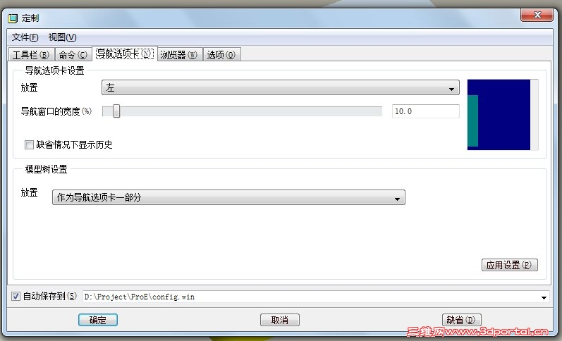

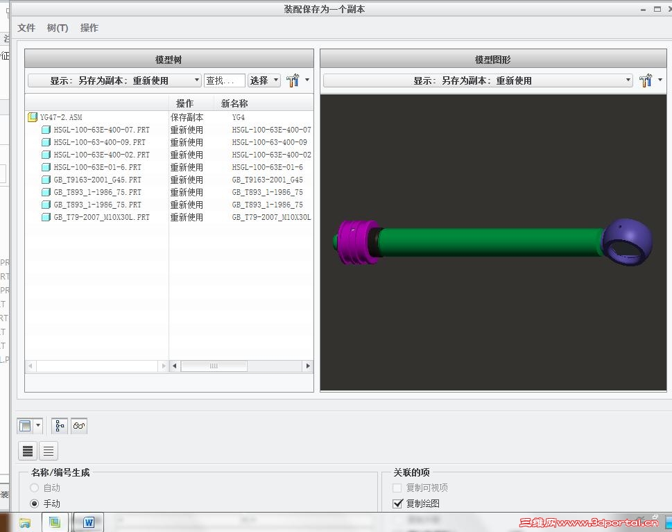

Creo2.0 F000组件另存为时对话框太大,笔记本电脑14吋显示器;找不到确定了,如下图,那位大侠给解决一下。
发表于 2012-4-10 21:08:24 | 显示全部楼层 来自: 中国广东东莞
本帖最后由 tangcarlos3d 于 2012-4-10 21:10 编辑 : W5 k5 h* x0 n7 @9 C
3 W) b" f, X: L' y/ Z7 @将鼠标放在两个窗口之间,等到一个“两根竖线、两边是左右箭头”的标记出来后按下鼠标左键,往左边移动即可(一次有效)。也可在屏幕定制里面调整导航窗口宽度的比例大小值(存盘后这是永远有效)。见附图的10%数字。

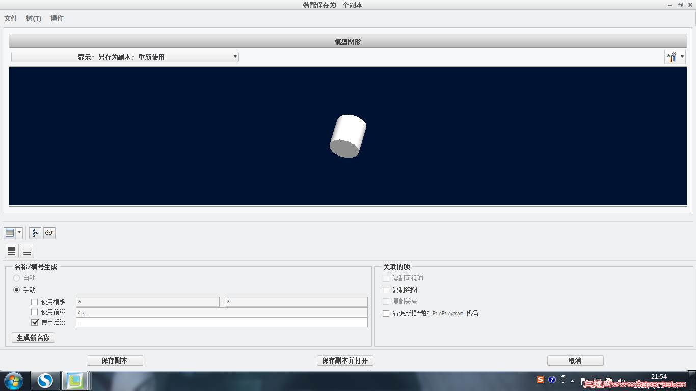

 楼主| 发表于 2012-4-10 21:52:36 | 显示全部楼层 来自: 中国浙江宁波
谢谢支持,我先试一下。谢谢
 楼主| 发表于 2012-4-10 22:11:40 | 显示全部楼层 来自: 中国浙江宁波
你上的图不是装配图另存为的那个窗口,
& ^# {- o& a; \5 v; S应该在装配组件命名后, 点 "确定", 再下一个窗口.+ T/ n$ y# X* W! i& Y8 J
我的是左右能拉动, 上下拉不动. 装配另存时现在多个模型预览
发表于 2012-4-11 21:56:44 | 显示全部楼层 来自: 中国广东东莞
我的也是14存的本子,刚试了下,和你的情况一样,上下无法拉,但是还是有办法滴,让界面只显示模型图形,然后点击 右上角 关闭按钮 左边的按钮就可以 显示 下面的 按键了,,,,
