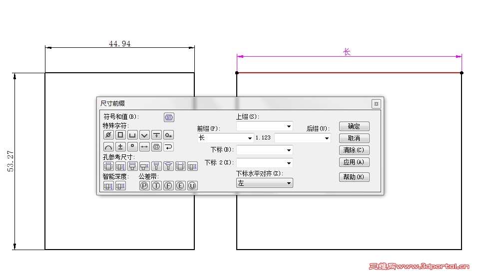

Solid Edge工程图标注值显示名称与数值控制
8 {0 M) |3 ~* b3 B! P+ K4 v* `! b1 v, ~) L( X- p  D
有朋友问,怎样在工程图里只设置指定的一个尺寸“显示所有名称”,其它尺寸还是“显示所有值”
8 ^& r6 p" T* T; n% w现在实际操作时,图中所有的尺寸都跟着变成“显示所有名称”了,而且其它的工程图纸也都变成了“显示所有名称”" F5 b  n, n7 ~8 m* B' J
% R5 _! p( R& b9 n2 g
这是因为这个显示类型是针对软件的,也就是说如果软件这样设置了,打开什么图都是这样显示——不管这个图上次保存时是如何显示的,因为这属于软件的设置而非当前文件设置。) a4 f+ }2 b0 O
; J; v% V5 }6 {' }
标注值.jpg , I: G3 v8 W, N6 y+ C. R8 F
