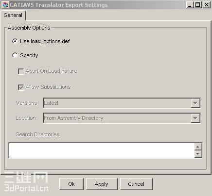

我想利用NX4.0版本的UG Translator将UG装配体转换成CATIA的装配体(.CATProduct)," I- c8 I( Y1 \# n5 @8 x
可是转换生成的文档是零件(.CATPart)。! c' C8 O1 p7 B1 L, y. E2 z, Q
分析了一下原因,好像是设置文件的问题,不能使用默认设置。$ I7 j7 h3 x& o; s9 w8 Z$ k6 N2 B
设置文件的选项不知道怎样设置才能转换成装配体。# p" H# y; U5 p% f& c; x' J6 r
还请请高人指点。

直接用NX4.0将UG装配体另存为stp,然后在CATIA中打开,自然就是装配体。
