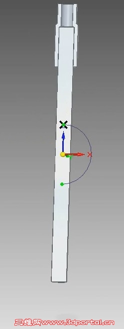

7 C5 r7 ]  _* s* L; y, l" g4 k有人问:Solid Edge装配环境下对一个零件做一个镜像,如果原始事例和镜像平面之间的距离发生了变化,镜像体和平面之间的距离如何一起变化?或者能否通过其他办法保证对称的关系,原零件改变,镜像跟着改变?; a3 y9 m9 Y; q$ P* m$ a0 Q
这是因为:镜像后生成另一个新零件,但不会随你改变变原零件而变动!
2 D$ X0 A, k# L* r目前软件就这样了,只能自己想办法了。
  h& ]3 y4 o0 k) @& p6 [试试利用(草图+旋转阵列)来进行控制,使阵列出来的零件能像镜像出来的那样真正地保持对称关系。
. Y0 E% Z( |, T, Y5 d! |! F% P8 b
