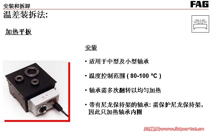

 楼主| 发表于 2012-4-20 20:02:11 | 显示全部楼层 来自: 中国辽宁大连
好吧,我把照片传上来。麻烦各位看看。另外轴承热装的详细要求谁能详细传上来(手机拍的),给菜鸟参考下!谢谢! 5# wkbym99
发表于 2012-4-21 10:17:51 | 显示全部楼层 来自: 中国湖南岳阳
参考一下FAG轴承安装与拆卸。
05安装与拆装原理.rar
958.88 KB, 下载次数: 2
hero2006 + 2 技术讨论

谢谢! 7# TKG-09
