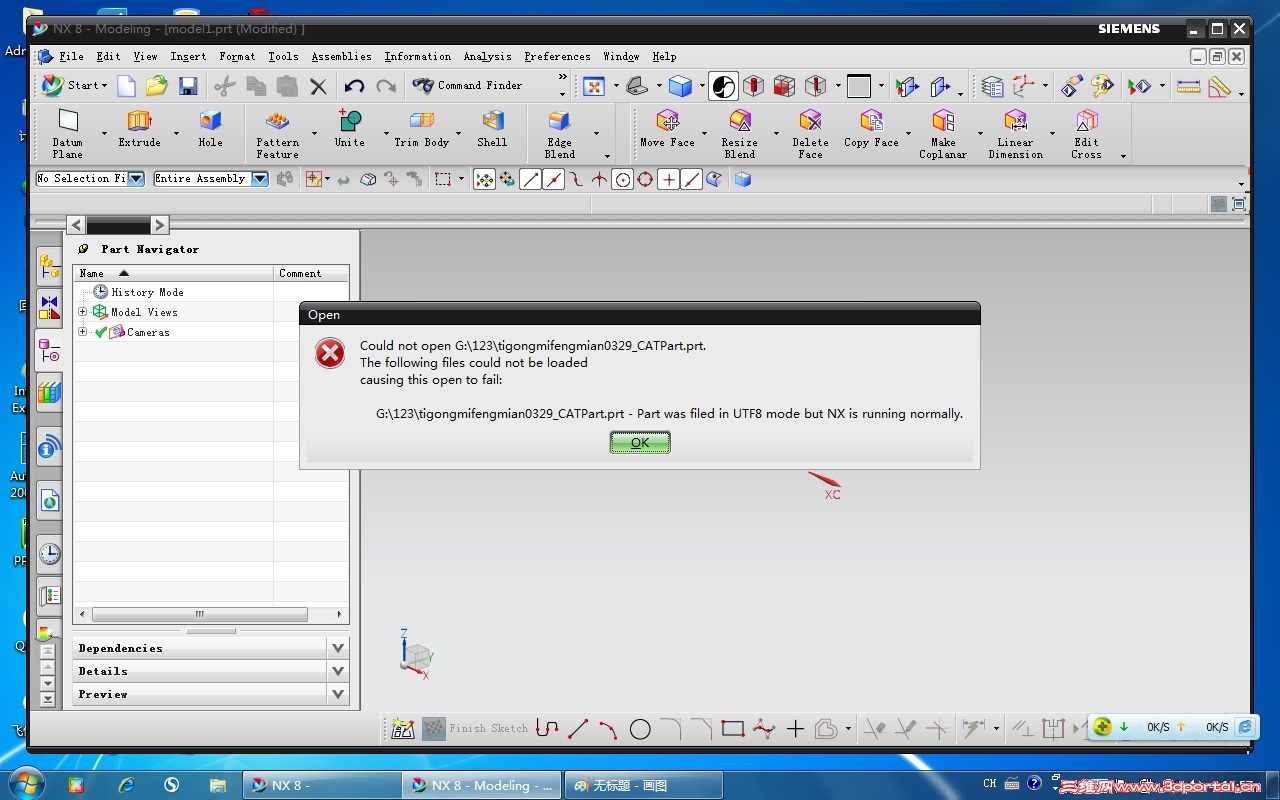

最近在32位win7上升级了8.015mp1,原来在64位win7(8.0025mp1)创建的文件在32位win7上打不开了。如下提示:不知怎么回事?请高手回答!谢谢!

又是中文变量的问题,你以前的文件是在添加了中文变量的环境下做的,在常规环境下打不开(不兼容);需再添加此环境变量才能打开,但此环境变量受限制很多,慎用!

发表于 2012-4-15 13:33:27 | 显示全部楼层 来自: 中国黑龙江哈尔滨
当前系统添加 “UGII_UTF8_MODE=1” 环境变量即可正常打开。
