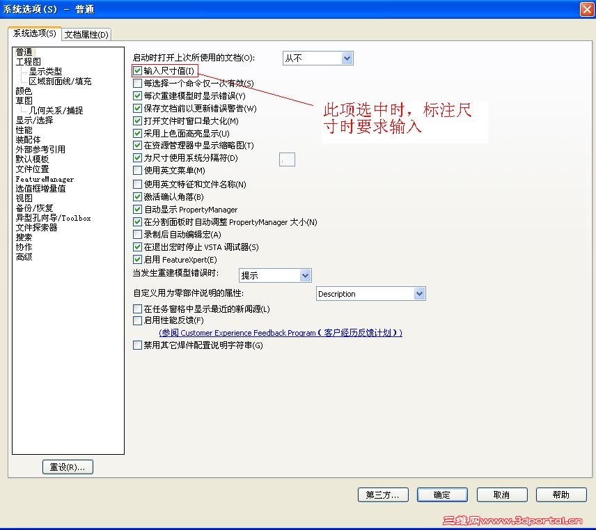

绘制草图的时候自动出现尺寸标注,标注很乱而且总是过定义,请问各位高手 ,怎么解决我用的是2012版的

1# 362996104 % Z. P% ]( C  _1 d) T8 W
% \- J4 @' d$ J8 H3 a: R过定义的标注,选择为**驱动尺寸**
发表于 2012-4-16 09:13:08 | 显示全部楼层 来自: 中国江苏泰州
选项里可以设置不自动标注

 楼主| 发表于 2012-4-16 19:43:16 | 显示全部楼层 来自: 中国天津
谢谢各位解答,解决了!
